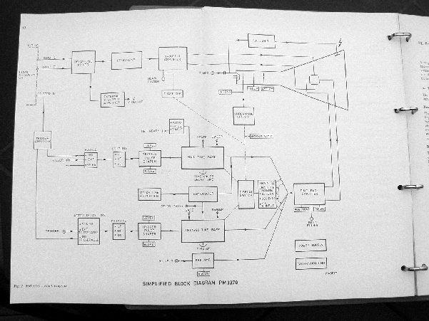

Hierbij het principe schema en een beschrijving waar een stuk over de EHT in staat.
De voeding is blijkbaar 40KHz. Het voelt niet alsof ik vorderingen maak.
De EHT is denk ik OK. Ik ben een componententester aan het maken om de diodes en condensators te testen want 500pF is te klein voor mijn ESR tester.

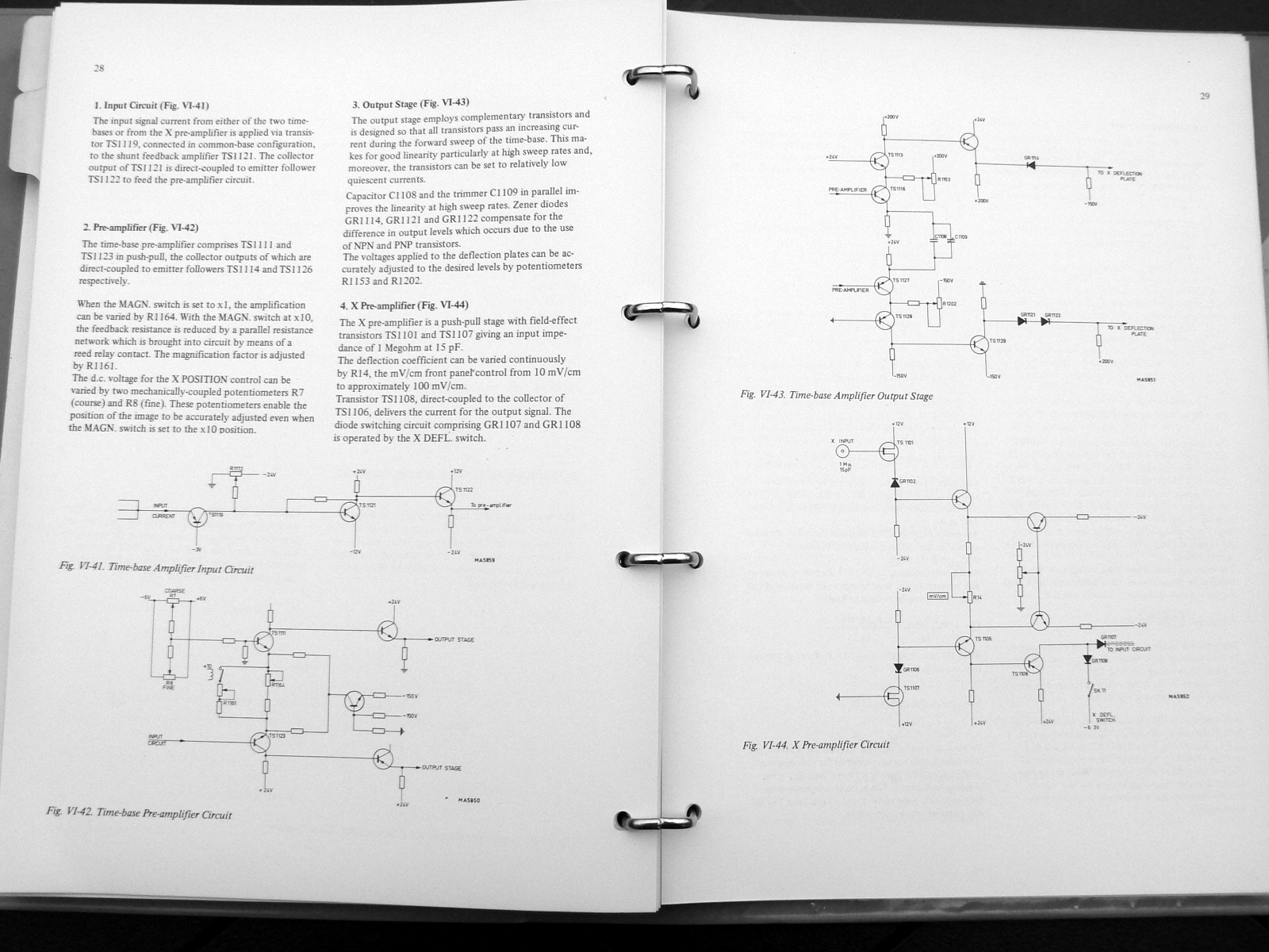

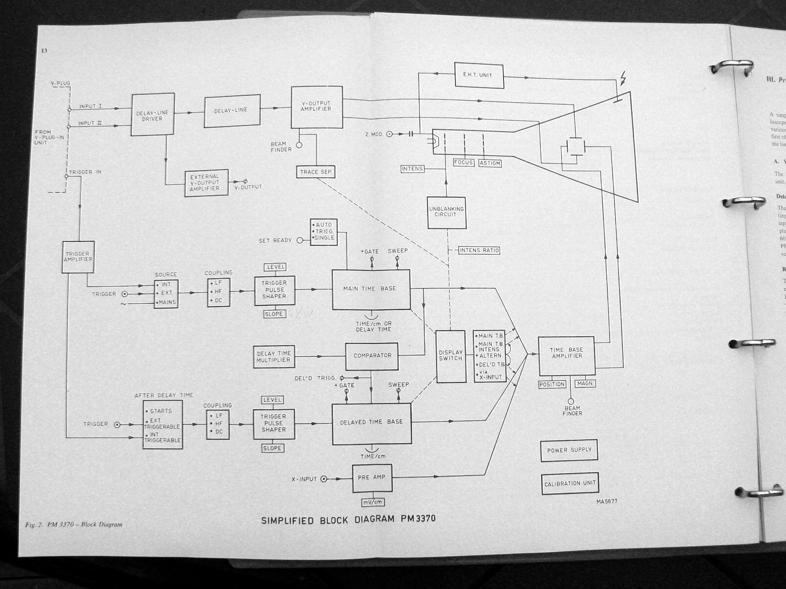

ik denk dat de x-versterker gedeeltelijk defect is (te klein beeld en niet verplaatsbaar).
HV probe heb je nog niet nodig. Kun je trouwens ook kopen.
Kun je van H6 dat deel waar de trafo tbv de HV , met de twee dure torren, hier plaatsen?

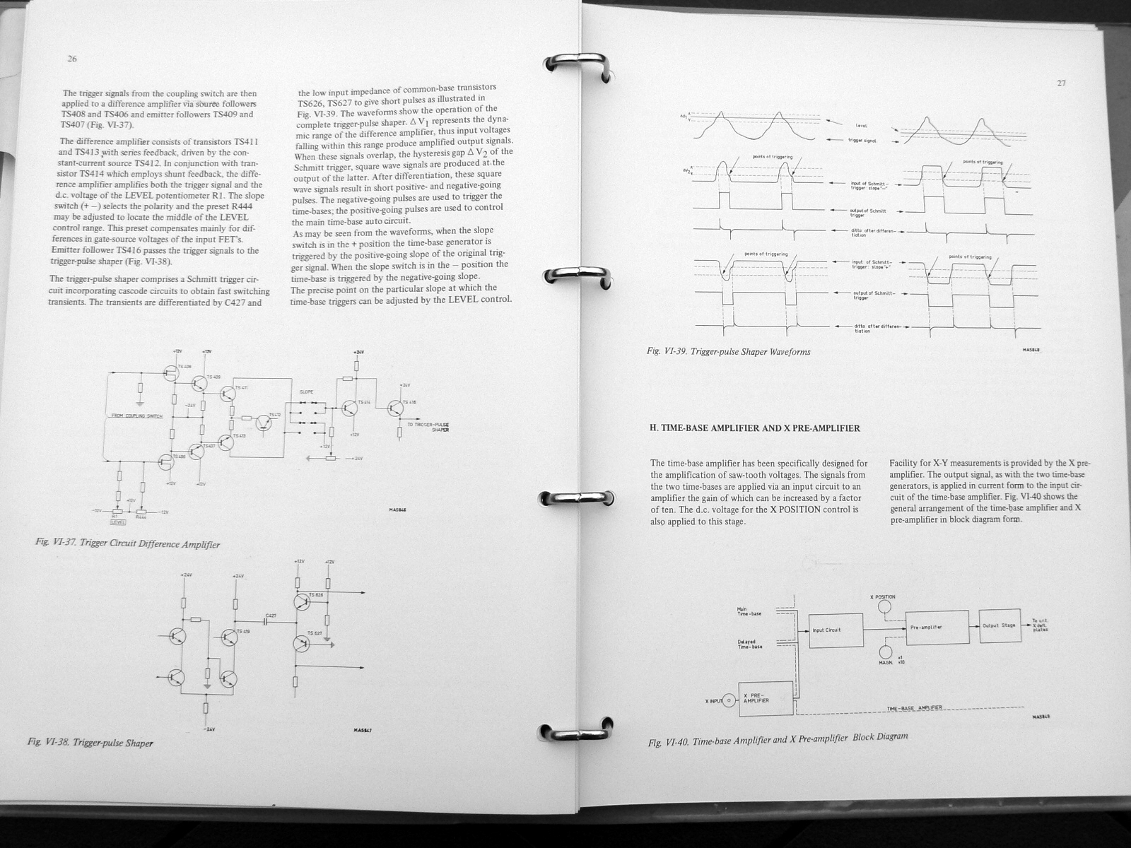

Ik heb het hele manual nu uitgeprint (op operating na). Als je de triggering deel hier weg laat valt zo'n scoop wel mee. In een paar oude boeken staan beschrijvingen om zelf een scoop te maken en ook zo'n oude scoop is redelijk overzichtelijk. Tot voor kort wist ik niet eens wat triggering was en had het nooit gebruikt (nu wel regelmatig) blijkt driekwart van je scoop-inhoud daarmee verband te hebben

triggering is erg belangrijk voor een scoop en wordt ook erg onderschat. Er zijn scoops geweest die beroemd of berucht waren wat hun triggering betreft. Denk maar eens na hoe je twee sinussen met verschillende frekwenties stabiel op een scoop kunt laten zien. Niet eke scoop kan dit.
Ben benieuwd wat de metingen in de x-versterker gaan opleveren.
In ieder geval, zoals eerder gezegd, leer je hier veel van.

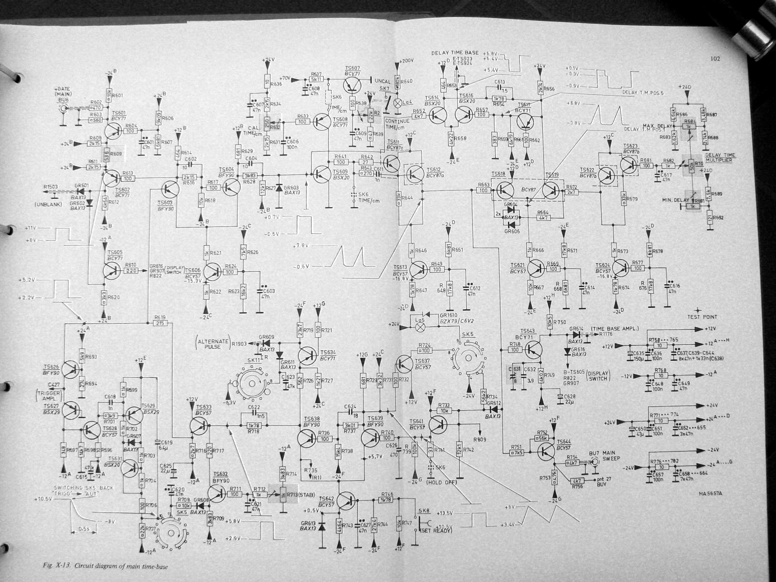

Ik heb vanmiddag gemeten en weer wat verder gekomen. Met de drie connectors los van het distributie paneel heb ik nu alle spanningen. Er was ook een BCY56 stuk in het +200V stuk en de 24V was niet stabiel. Na daar ook een tor te hebben gewisseld was deze ook stabiel. Toen alles aangesloten en aangezet. Er verscheen af en toe zelfs een streep op het scherm. Echter de 24V,12V en 6,3V zakte in van echt nul tot zo'n 70% van de waarde ging dat op en neer. De EHT liet zich nu wel afregelen op 2070V.
Toen ik aan wat knoppen draaide kwam er ineen rook uit de main time base trigger amp. Er worden daar drie torren heet maar het beste nieuws was een bloedheet elcotje (C635 +12V ingang) op dat board. Dat kan volgens mij, alleen maar betekenen dat die defect is. En toen moesten we naar een verjaardag
Het slechte nieuws is dat dat board er niet zomaar uit kan. Ik knip hem af en soldeer een nieuwe op de pootjes (hij is gelukkig axiaal)
