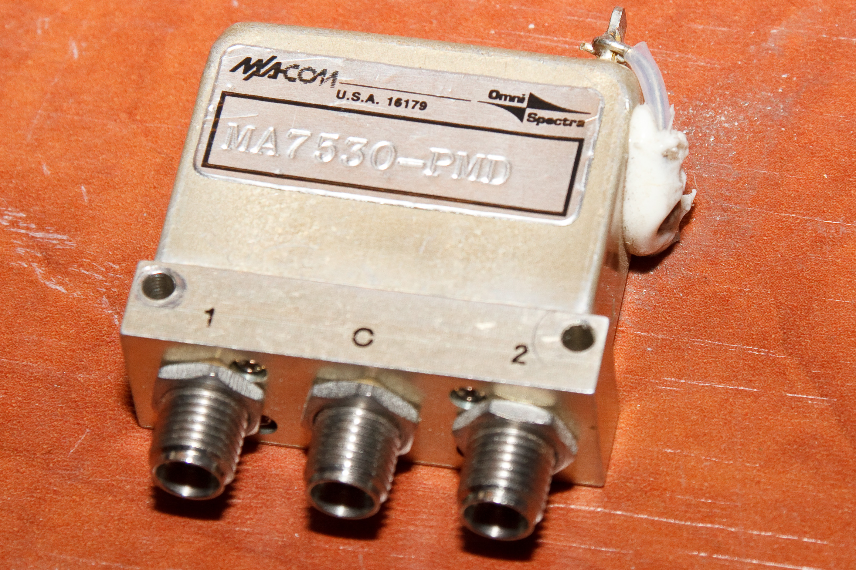

Coax relais... Die had ik nodig, maar de relais' die ik had liggen, waren hooguit bruikbaar tot UHF/500MHz. Dit is 5,7GHz, dus even andere koek. Via een tip van Ton PE1BQE kreeg ik het e-mail adres van PA0KBT die dit soort coax relais verkoopt:
Bruikbaar volgens specs tot 12GHz, maar volgens een meting zijn ze bruikbaar tot 18GHz!

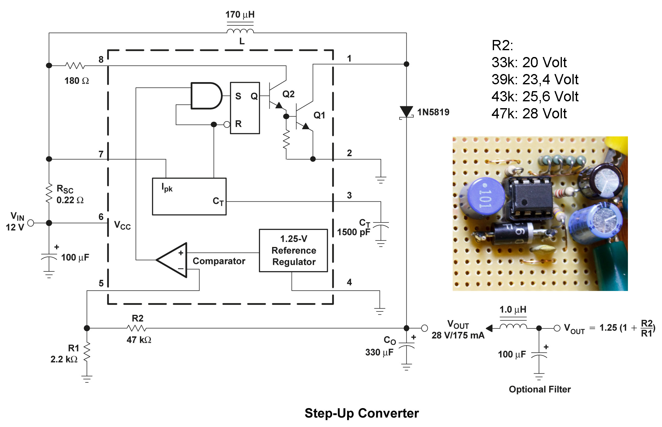

Je moet ze schakelen met 28V (vanaf 24V werkt). Mijn zendontvanger moet op een accu kunnen werken met spanningen tussen 7,5 en 15volt. Probleem dus! Als je alleen maar 12V gebruikt, kun je met een transistorschakeling met diodes even een 28V boost geven voor het schakelmoment, waarna daarna de spoel in het relais op 12V nog prima bekrachtigd blijft. Maar ik moest nog lager dan 12V.... Oplossing is een DC-DC step-up converter gebaseerd op de MC34063A.
Een heel leuk IC-tje. Je hebt maar een paar externe onderdelen nodig. In de datasheet staan prima bruikbare voorbeeldschakelingen. Eerst even de datasheet:
mc34063a.pdf
Datasheet MC34063A
(703.69 KiB) 2149 keer gedownload
Schema uit deze datasheet met toegevoegde info voor relais schakeling. Het optional filter heb ik weggelaten (een relais is maar een spoel). Normaal gesproken wel zeer aan te raden, omdat dit een schakelende voeding is.
Met de spanningsdeler op de comparator ingang kun je de uitgangsspanning bepalen. De formule staat in de datasheet.
Waar je op moet letten is het opgenomen vermogen van de aangesloten bron (relais dus in dit geval). Dat is bij 28V ongeveer 2,5Watt (90mA)! Dat is zeer fors en wordt opgestookt als warmte. Dit relais wordt dan ook zeer warm. Met deze step-up converter kan je het relais al schakelen op 4V. Er komt dan nog net 28V uit de step-up converter. Bijzonder he? Het opgenomen vermogen van het relais blijft natuurlijk gelijk, dus naar de ingang van de step-up converter loopt een veel hogere stroom. Tel daar nog wat rendementsverlies in de step-up converter bij (rendement is ca. 85%) en je ziet een stroom lopen van een paar honderd mA (afhankelijk van de ingangsspanning, want het gaat om het opgenomen vermogen - met verlies erbij ca. 3W). Bij 12V input is de stroom aan de ingang tussen 250 en 300mA. Bij 5V is de stroom aan de ingang tussen 600 en 700mA. Dat is wel erg veel op een accupack... later meer hierover. Eerst even wat foto's van de step-up converter:
28V gestabiliseerd uit, terwijl je er tussen 4 en 15V in stopt.

Om te beginnen het coax relais: deze schakelde wel goed op 22V, maar als deze warm werd ging dat niet meer. Dan had het relais 24V nodig. Ik heb de step-up converter weer op 28V gezet (nominale schakelspanning relais). Later probeer ik een schakeling te bedenken, die de spanning laat zakken na het inschakelen van het relais. De reden is het stroomverbruik van het relais op 28V. Eénmaal ingeschakeld kan je de spanning over de spoel heel ver laten zakken, voordat deze weer af valt. Daar wil ik gebruik van maken om accucapaciteit te sparen, want het relais is nu één van de grootste verbruikers in deze zendontvanger (in TX mode).
