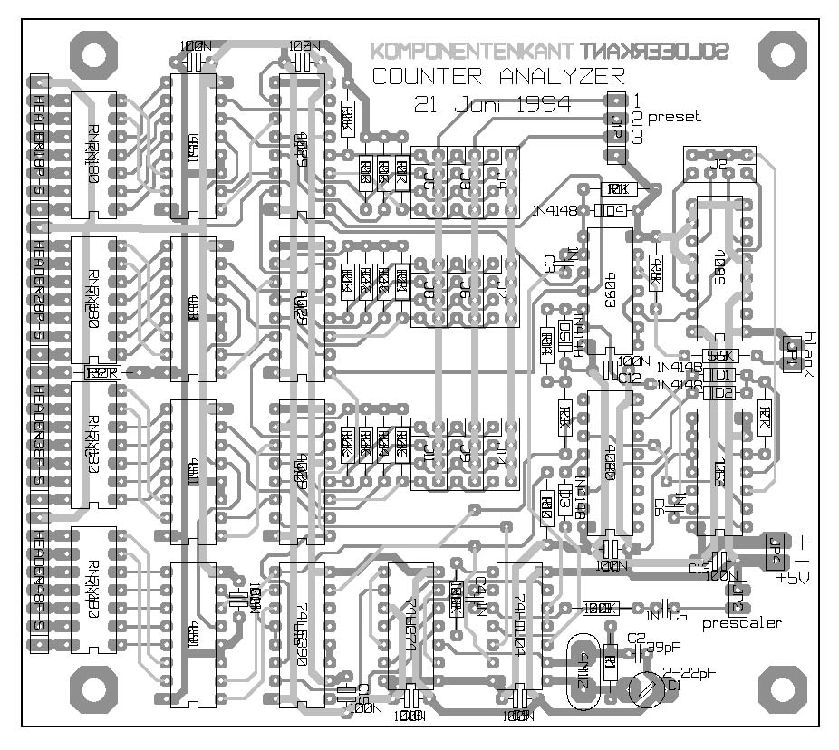

maar waarom is de counterprint zo groot? Ik had meer iets verwacht van ong. 3x10cm, counter en LCD. Eventuele prescalers of versterkers komen dus niet op een apart printje?

Ja, die counterprint wordt misschien wel niet zo groot hoor, maar dat was zo in het originele ontwerp. Een beetje lukraak overgenomen. Ik zal eens aan Timo vragen of die ook opnieuw getekend gaat worden.
Nee dat geloof ik niet.
1303-sch.pdf- Schema van het "originele" counter ontwerp
