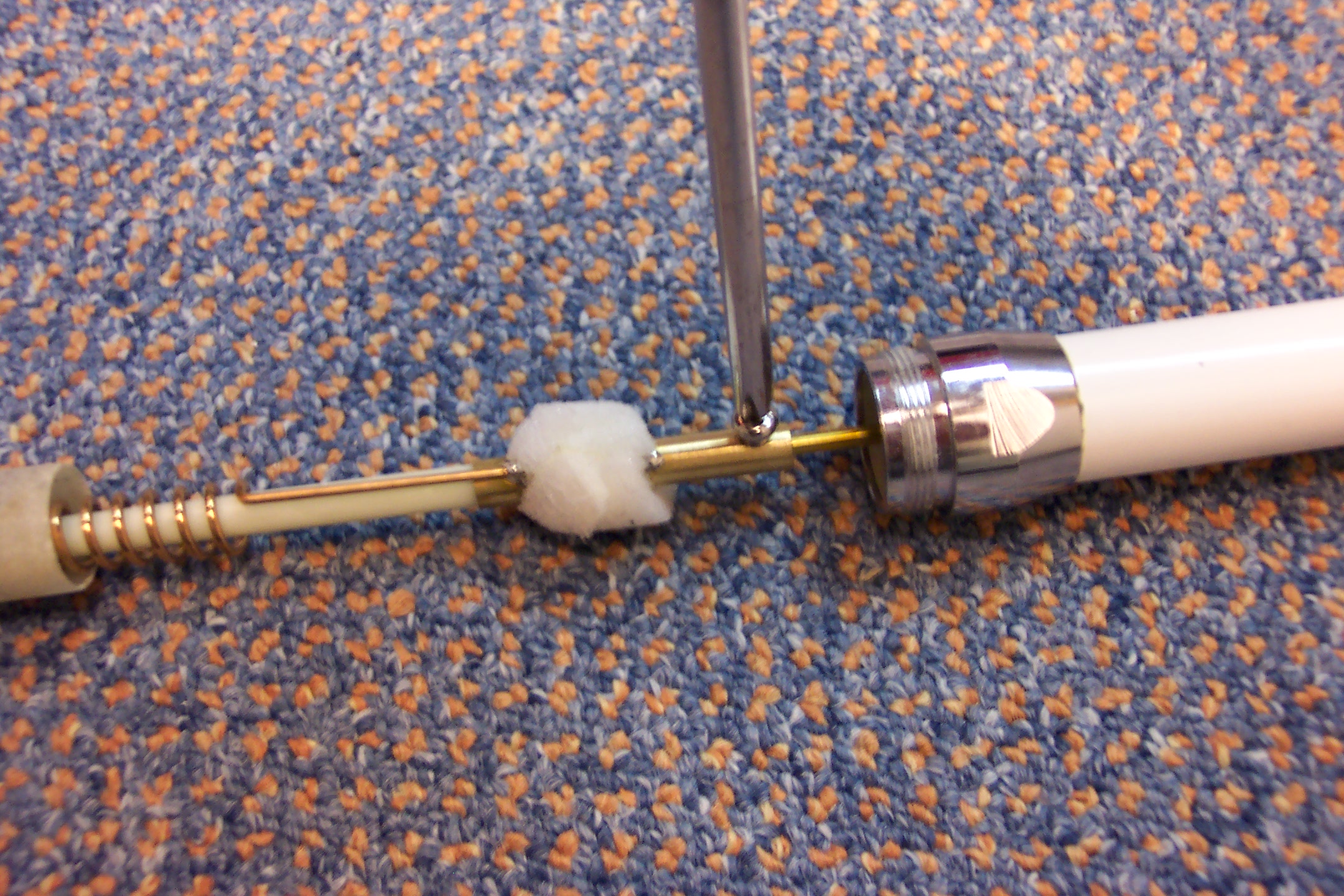

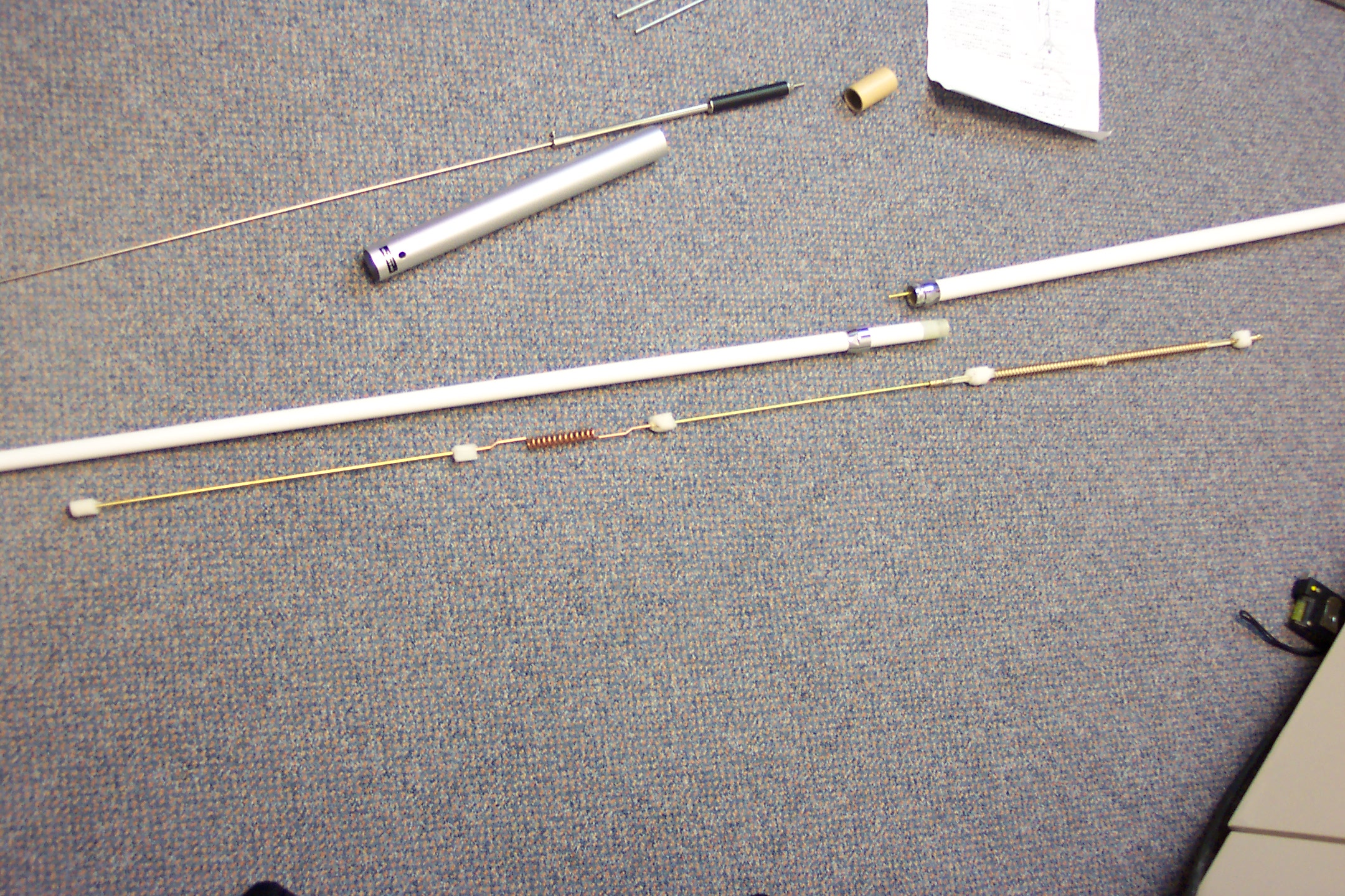

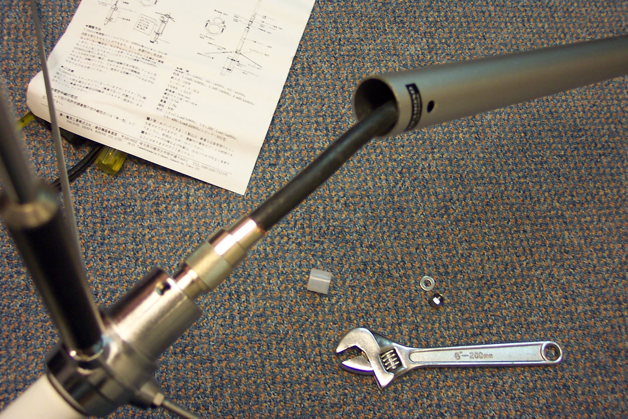

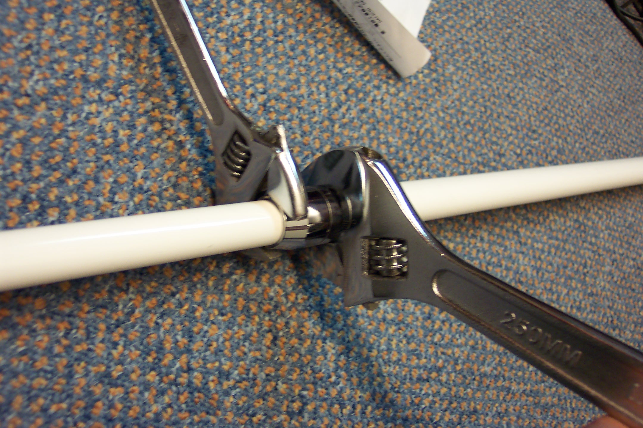

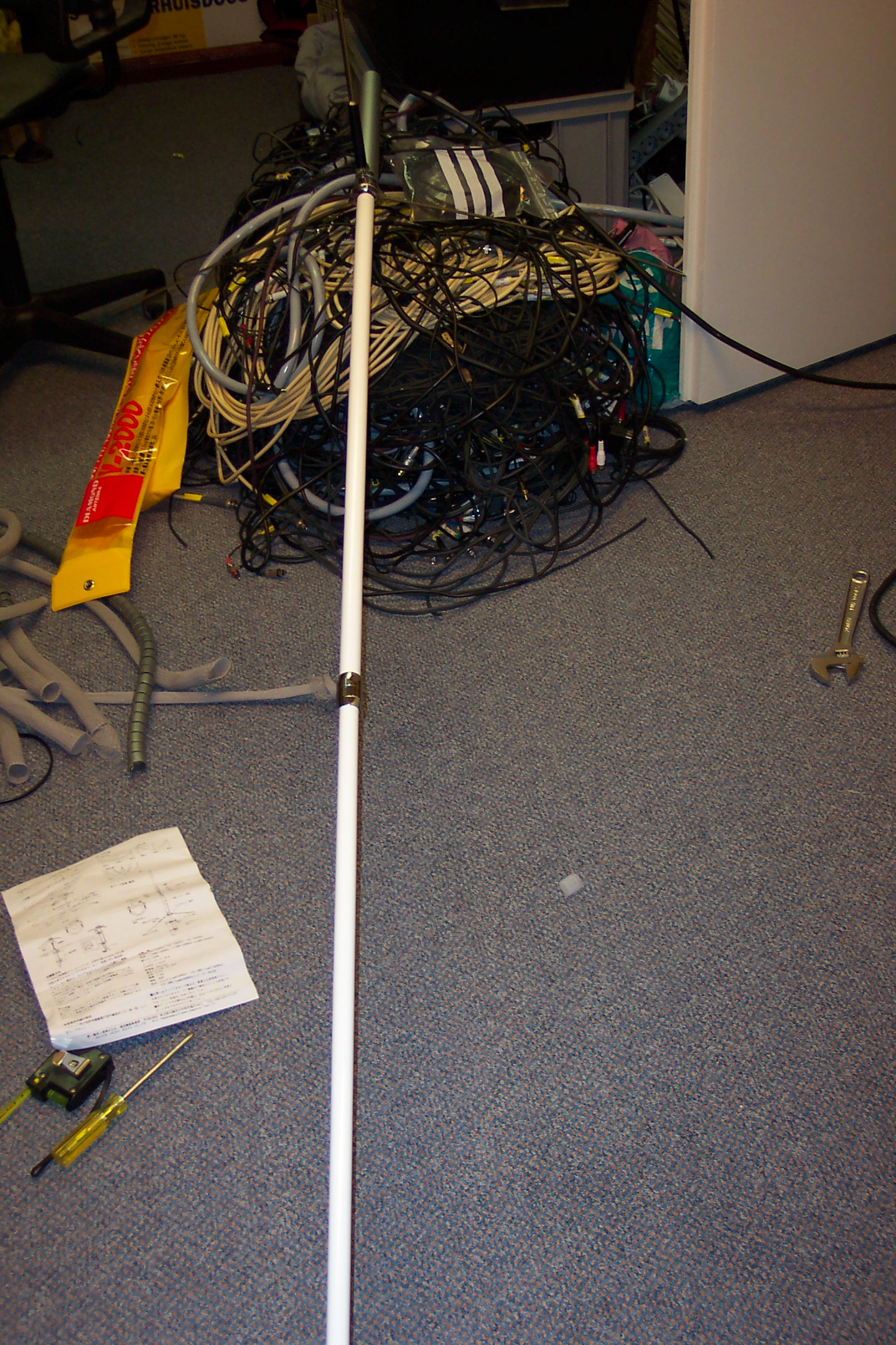

Ik heb nog even wat foto's toegevoegd aan het eerste bericht.

Bij mij gaatie binnenkort in de nok van het dak om nog wat verder te komen. Ik overweeg echter om inderdaad het borgboutje eruit te draaien en met wat soldeer de pen vast te zetten. Weet niet hoe snel de effecten van de wind ervoor zorgen dat het gebeuren begint te kraken. Ik las gisteren op een site dat de X200 hier in ieder geval op behoorlijke hoogte relatief snel last van kan krijgen.
Re: Diamond V-2000
ik heb de v-2000 al een paar jaar staan.
Niet gesoldeerd.
En het gaat hier nog goed.
Maar de volgende keer doe ik het ook met soldeer..
Wat zo vaak kom ik niet bij de antenne..
Niet gesoldeerd.

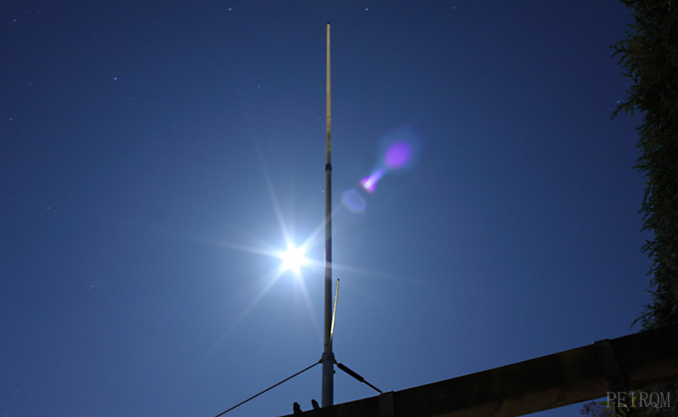

Even een mooie avondfoto van mijn tijdelijke opstelling in de achtertuin op een schommel
Dit was bij volle maan vanavond!
