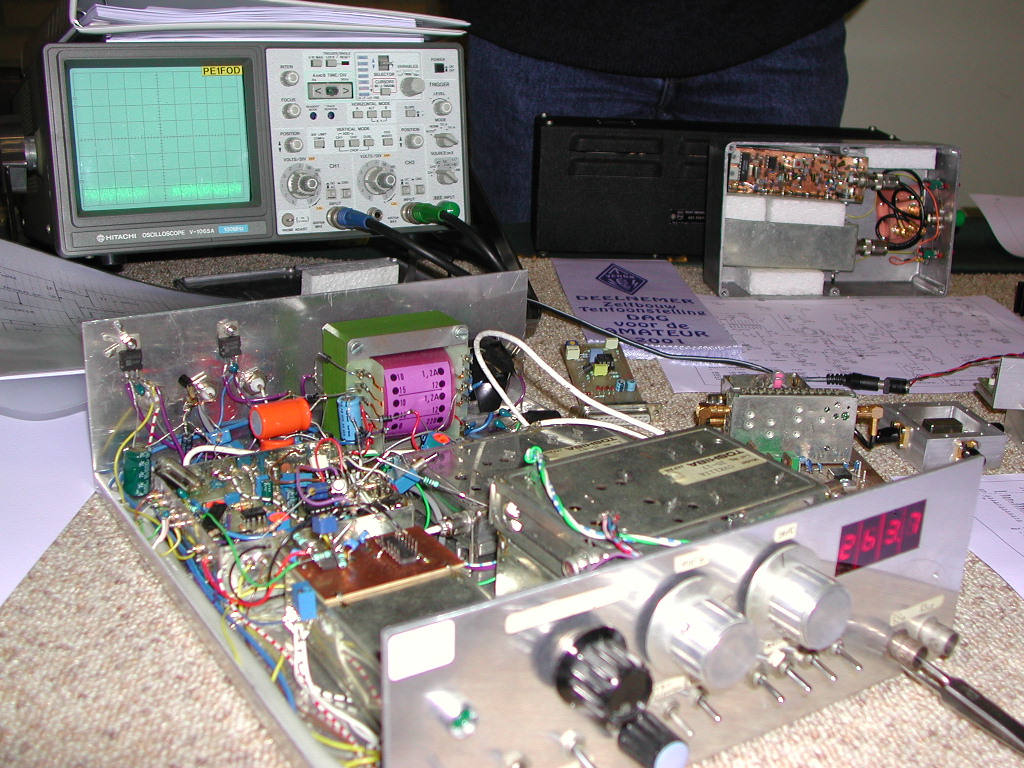

Nog even een foto van het model uit de jaren 80 die we nu in een verbeterde versie gaan maken:
De "originele"
De "originele"
