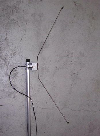

Op internet gevonden, zeer makkelijk te bouwen en veel over gehoord, de Popovic antenne, een geknikte open dipool voor 2 en 70 die veel wordt gebruikt bij de DARES (Dutch Amateur Radio Emergency Service) deelnemers voor het veldwerk. het is een PDF file.
Zie de bouwbeschrijving:

Dat is gebeurd zoals je weet en hij werkt als een speer. Super simpel, je bouwt hem echt in 10 minuten. Ik heb er 1 met 2mm dik lasdraad als straler en die van VIC heeft 4mm aluminium.
Fred PA4TIM
