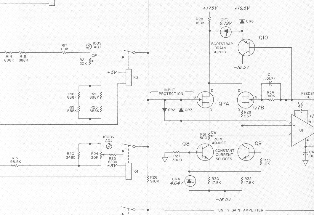

Ik ben begonnen met de reparatie van dit ding. De couter heeft alle tests met glans doorstaan. De voltmeter doet helemaal niets. Ook intern niet. hij kan de triggerlevels meten van de count ingangen. Hij geeft in elke mode alleen -5,3V aan. Die spanning staat ook op de ingang maar geen idee waar die vandaan kan komen.

meet je ook -5,3V bij kortgesloten ingang?
Meet de spanningen bij Q7A en B, Q8, Q9 en Q10.

De meetresultaten. Het zit daar fout alleen kom ik er niet achter waar.
Q7a G=-4,62 D=-4,97 S=-5,13
Q7b G=-5 D=-4,97 S=-5,11
Q8 en Q9 beiden gelijk b=-12,17 c=-5,1 e=-12,7
Q10 b=-4,7 e= -4,9 b= -16,5
De Drain van Q7 wordt via Q10 en die zener op een bepaald voltage gezet. Door CR6 zou dat -0,3 (of 0,6) tot -16,5 moeten zijn. De Drain staat dan op die waarde plus 6,19. De source staat op -5,11 en dat klopt wel denk ik. Ik denk dat er op de gate van Q7b niet meer dan - 0,3 mag staan. Op de gate van Q7a staat dan nul volt. Dat verschil wordt door R31 gecompenseerd zodat U1 gelijke spanning op zijn + en - poort krijgt. Er staat echter -5V op de gate van Q7b. Dat kan niet van Q10 komen of de collector-basis diode moet doorgeslagen zijn.

Q10 is of defect of wordt niet goed aangestuurd. c=-16,5V b=-4,7V e=-4,9V . e is bijna hetzelfde als b.
Q7a D moet hoger zijn dan Q7a S. controleer cr5 ook.
Ik mis het stuk schema achter U1.
Q8 en Q9 zijn ok.
Het lijkt erop dat het opgezet is om de fout tgv lekstroom cr2 en cr3 te verminderen.
cr2 en cr3 vormen de beveiliging. tgv terugkoppeling wordt G van Q7b op dezelfde spanning als G van 7a gehouden.
De ingangschakeling kan dan met beveiliging toch erg hoogohmig zijn.

rbeckers schreef:Fred,
Ik denk de aansturing want anders staat er geen spanning op de ingang. Een eerdere snelle test met diodetester gemeten waren alle torren op dat board goed.

als de FETs als schakelaar gebruikt worden, dan is dit normaal.
CR5 ook gecontroleerd? Q7a en Q7b zijn mischien niet goed. Als Q10 en CR5 goed zijn, dan zijn Q7a en b dat niet.
Eventueel tijdelijk vervangen door twee losse FETs.
De spanning op de ingang komt doordat de beveilingsdiode open staat. Dus het feedback systeem werkt niet.

CR4 blijkt te zijn vervangen door een 3V zener ipv een 4,64 forward reference diode. Ik heb hem vervangen door een 55A 5V zener. nu krijg ik in ieder geval de boel daar in evenwicht en alles daar lijkt OK. De -5V komt van Q10 of de gate van Q7 af. Er staat namelijk aan het ander eind bij de ingang van de opamp bijna 0 volt. Q10 blijkt ook niet origineel maar een bc307B te zijn. Deze ga ik los halen en testen. Als die goed is moet het de dubbel FET zijn. ik zal die dan eens vervangen door twee j310's maar die krengen moeten precies gelijk qua pinch off zijn denk ik.
