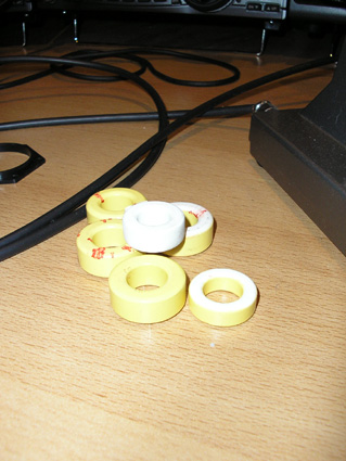

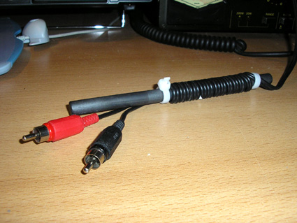

Omdat ik ook van me zelf last heb als ik met 70 CM ATV in de lucht ben.
Ben ik bij me zelf aan de gang gegaan.
Heb 1 van die gele ring kernen in de ingang gedaan.
Dit werkt niet echt.
Nu heb ik een ferriet staaf er tussen gedaan,het gaat iets beter maar niet super.

Re: ferriet uit een geschakelde voeding
Die ferrietkernen werken goed tot 3 of 4 MHz, een enkele tot ong 15MHz.
Voor 70cm zullen die kernen niet veel doen.
Ander kernmateriaal gebruiken of kleine C'tjes over de ingang plaatsen.
Hi Rene
Ik ga gewoon wat proberen.
Ik heb nog licht blauwe en ook rood ferriet liggen.
Maar die gaan ook niet zo hoog..
Waar ik bij mezelf last heb van storing is een goedkoop zelfbouw versterker.
Op de echte audio spullen geen last
Ik zal ook wat gaan proberen met een condersotor op de ingang
Bedankt gr Han
Bedankt gr Han
