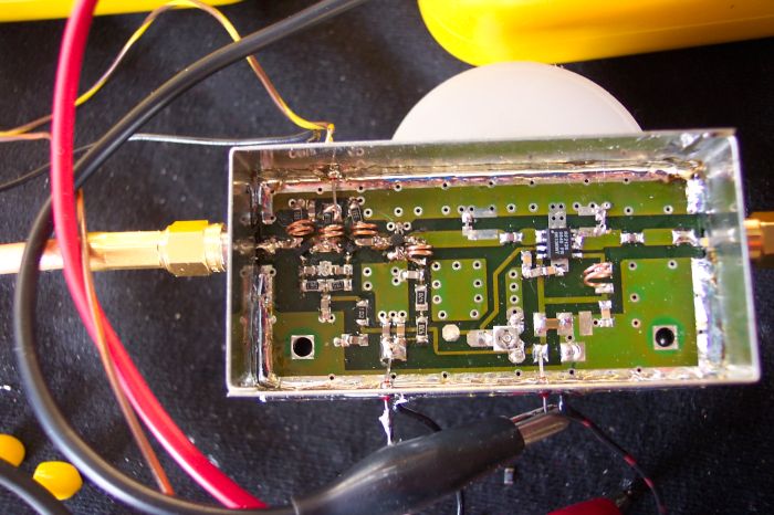

Bij de firma Van Dijken heb ik een 1W versterkertje voor 13cm gekocht, die ik achter de Z-comm zender (Gebaseerd op model UniTX - gemodificeerd door PA2HOS) kan hangen. En daar wilde ik even wat foto's van laten zien. Hij deed het in één keer goed, alleen moet ik bij iemand met een 13cm powermeter en dummyload, het laatste condensatortje nog goed plaatsen (afregelen in feite).
Deze versterker is opgebouwd rond de ERA5 MMIC en de RF2126 (final).
De RF2126 doet 12dB versterking, dus is de ERA5 nodig als driver om van 15mW tot 1W te komen (>18dB versterking).
Het wordt als bouwpakketje geleverd en je moet hem zelf in elkaar solderen.
Ik heb ook de pindiode verzwakker als optie erbij ingebouwd, waardoor nu het vermogen perfect regelbaar is. Handig als er nog eens een eindtrap achter komt.
David PE1MUD heeft mij nog geholpen met wat tips. Tnx!

Tip: schakel niet de voeding van de RF2126 uit (die 5V) als de ERA5 nog vermogen loopt te maken. Althans, ik heb eens gehoord dat dat mogelijk schade kan toebrengen aan de ingang van de RF2126 (ondanks hij uit staat).
O ja, die van mij is inmiddels "getuned" bij PE1MUD. Door wat te spelen met C'tjes aan de uitgang en die wat van positie te veranderen, konden we van ca. 800mW naar 1W. En dat is dus nu mijn uitgangsvermogen
