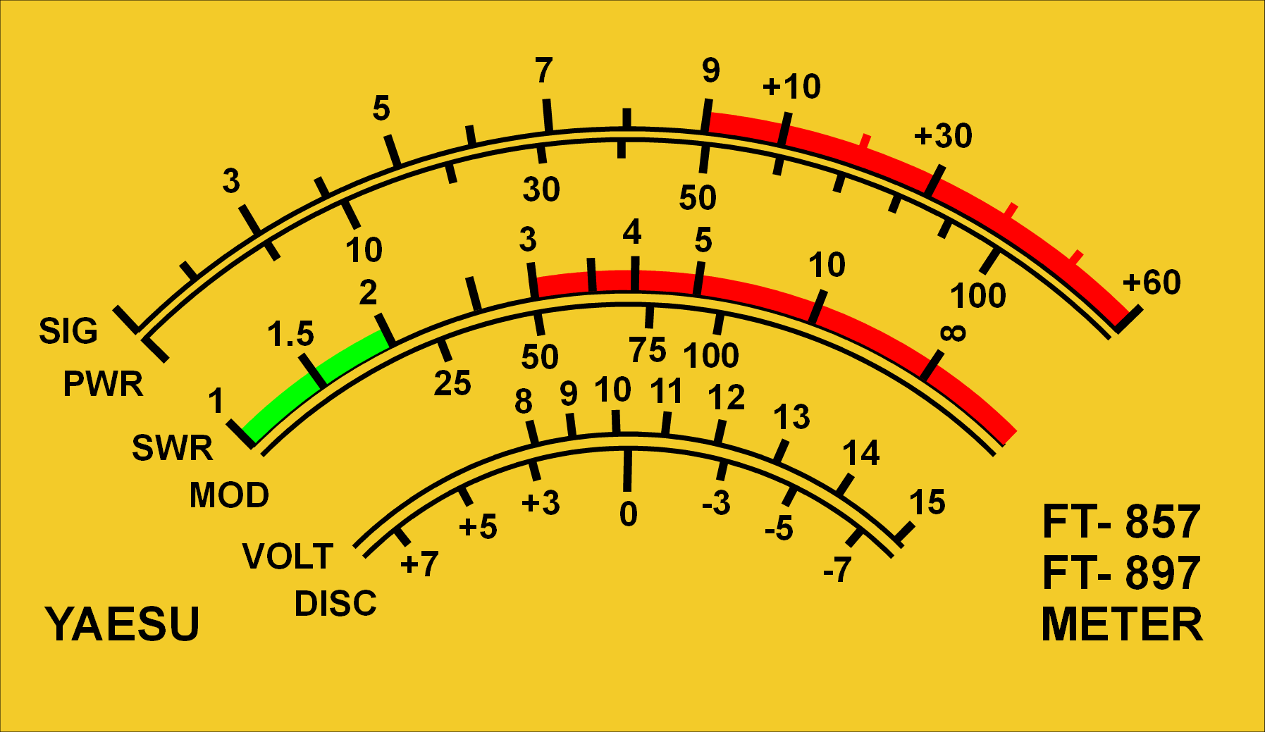

Ik heb verschillende (draaispoel)meters getest en kwam uiteindelijk bij een meter uit een cassettedeck. Niet alle meters werken goed. Ik heb heel simpel een 50k potmeter in serie gezet in de +. Die potmeter kon ik met mijn huidige meter op de helft instellen ongeveer. Om te testen of je meter geschikt is, kun je in menu 060 van de FT-897 (mtr arx sel) kiezen voor FS (full scale).
Vervolgens de potmeter afregelen dat je meter op het laatste streepje staat. Vervolgens op FM een station zoeken die redelijk goed op de frequentie staat en in menu 060 kiezen voor CTR. Als de meter bij dit station nu precies in het midden staat, is je meter geschikt. Veel meters staan namelijk uit het lood (zal wel een soort van lineariteit zijn). Bij mij staat menu 060 meestal op SIG om als S-meter te dienen.
De schaal heb ik nu nog heel simpel met een witte sticker gemaakt. Door de meter in de set af te lezen en met een stift een streepje te zetten. Maar ja, dan heb je al een net zo afwijkende meter als standaard in de set zit. Beter is om iemand te zoeken met een meetzender, waarmee je bepaalde signaalsterktes kunt aanbieden, om vervolgens dan een goede schaal te tekenen.
Maar voor mij is de indicatie voldoende. Als power meter tijdens zenden op SSB (menu 061) is zo'n analoge meter te traag en werkt de interne digitale meter handiger. Ik kies meestal voor ALC, of MOD. Puur ter indicatie.
Wellicht overbodig te zeggen dat de aansluiting onder het voorfront zit... Een mono 3,5mm jack plugje.

Hoi Tjalling
Bedankt voor het plaatsen van de service manual op het hamforum
Ik zag dat je ook een s meter op de 897 hebt gemaakt maar ik vond de schaalverdeling niet zo mooi
daarom stuur ik je in de bijlage een originele schaalverdeling.

Die schaalverdeling is wel een stuk mooier, dank je Harrie. Heb je hem toevallig nog in een iets hogere resolutie? De tekst is maar net leesbaar.

Jammer genoeg heb ik geen beter plaatje voor de s meter toevallig heb ik hem vandaag uitgeprint
en de resolutie viel mij ook tegen .

ik heb nog even verder gezocht deze zijn wel met een hoge resolutie
de meter die je er voor nodig hebt is een 100 uAMP meter
groetjes Harrie
Re: Externe S-meter voor de FT-897(D)
O ja, die is mooi Harrie. Die gooien we een keer onder de printer.
