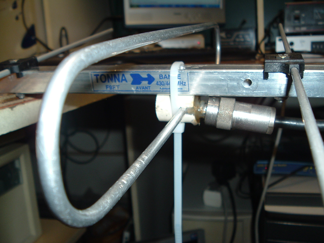

Hallo allemaal of alleen
heb deze beam samengestelt uit vier dozen met tonna beams heb hem
in elkaar gezet en geprobeerd lijkt goed te zijn nu nog even in de mast en klaar is kees
hoop dat de resultaten nog beterzijn dan met de vorige antenne die ook tezien is in het forum
heb nu nog spul liggen zodat ik er nog 1 zou kunnen maken
heb mooie afstanden gewerkt en wordt nog mooier
wens jullie veel bouw plezier toe
GRT 73"Pa2hos

Hallo allemaal
Hier even de laatste resutaten van mijn beam heb de beam in de mast gezet en de resultaten
mogen er zijn nu is dit niet gouw tezien op 70cm atv maar als een station altijd bij mij binnen komt
in zwart wit en dan naar kleur dan heb je toch al heel wat gewonnen
heb even een en ander getest en de swr komt niet hoger dan 2 streepjes uit de hoek dus priema
ben nu met een tweede bezig waar ik de elementen zelf moestmaken ook zat er geen dipool bij
dit is nu alemaal op maat en zodra de plug er aan zit ga ik deze ook even onder de loep nemen
om er achter te komen hoe dan de swr is is deze gelijk aan de andere beam dan kunnen we de conclusie
trekken dat het helle verhaal over de swr opgebouwd is uit de eerste elementen die in de beam zitten inclusief afstand van de dipool
Groeten en veel bouw plezier PA2HOS

verder heb ik wat foto,s geknipt hoe ik de dipool heb gemaakt en bevestigt
kijk en huiver
met Groeten van de hos
pa2hos
kijk en huiver
pa2hos
