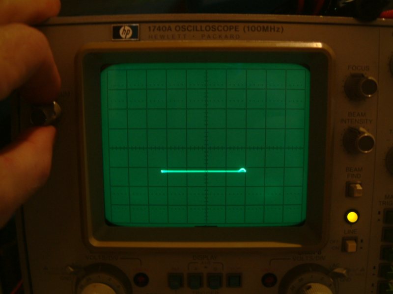

De scoop moet in X,Y mode staan. Dus niet maar een probe gebruiken. De ene meet de spanning (Y) de andere zit boven die weerstand naar massa en meet dus de spanningsval over die weerstand en dat is dus een soort stroommeting. Je Dut vormt een spanningsdeler met de onderste weerstand. Die spanning meet je. Is die spanning hoog dan loopt er dus veel stroom door je DUT. Is er geen Dut dan is daar geen spanning en is je lijn horizontaal. Is je dut een kortsluiting dan is de spanning daar maximaal en de stroom dus ook. Je lijn is dan vertikaal. (helemaal vertikaal redt je niet want er is altijd een spanningsval over die onderste weerstand.)
Ik denk dus dat je schema wel goed is maar je de scoop verkeerd aansluit. Je moet dus een scoop met X ingang hebben of een knop X=Y hebben

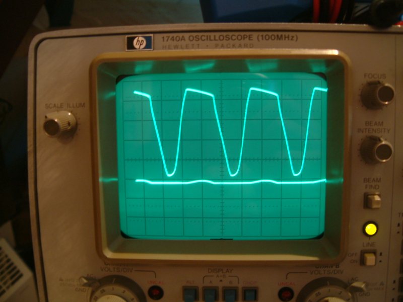

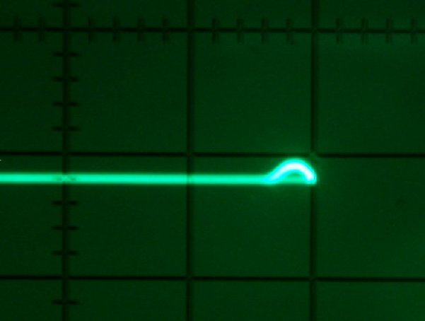

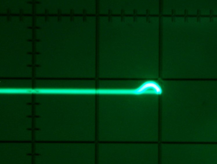

Goed, na nog eens goed kijken, jullie commentaar lezen en de boel nog eens opnieuw aansluiten heb ik beeld. Alleen heb ik nog een probleem met met verticale signaal, naar mijn idee is het te zwak. Ik heb een rode led als testobject gebruikt. De 1e en 2e foto geven het beeld in XY stand. De 3e foto zijn de afzonderlijke (u en i) signalen. Het spanningssignaal lijkt mij in orde, maar het stroomsignaal is zwak. Is dat wat ik kan verwachten, of heb ik misschien toch een aansluiting niet goed zitten? Ik gebruik trouwens geen probes, maar BNC kabeltjes zonder verzwakker direct van de tester naar de scoop.
Rode LED, XY beeld
Rode LED, XY beeld
Rode LED, XY beeld, uitvergroting
Rode LED, afzonderlijke signalen (u=boven, i=beneden)

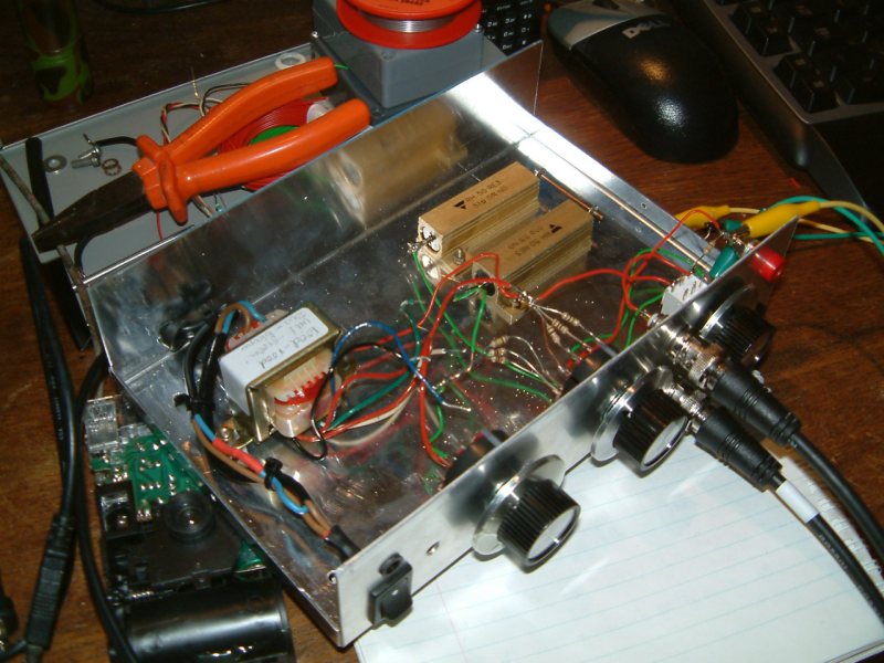

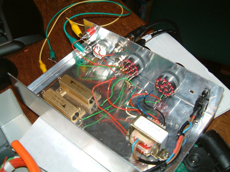

Voor de volledigheid zijn hier nog wat foto's van de tester zelf:

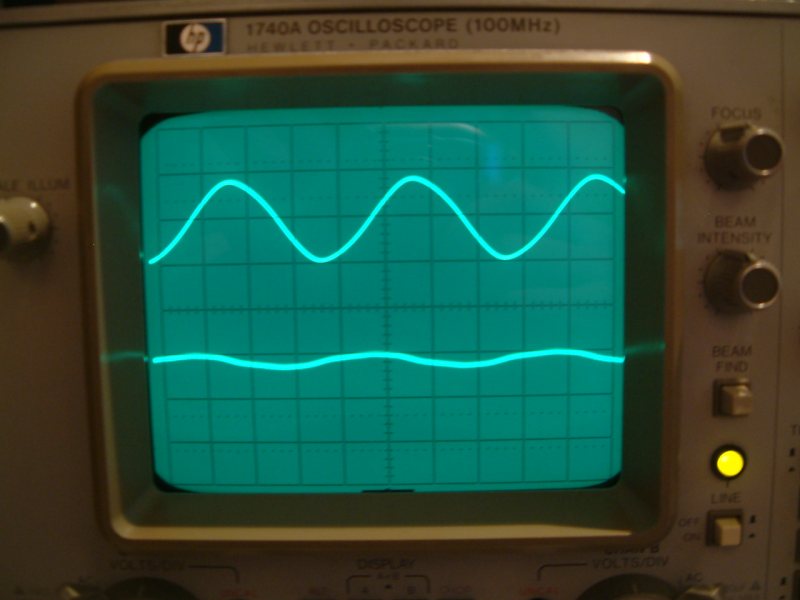

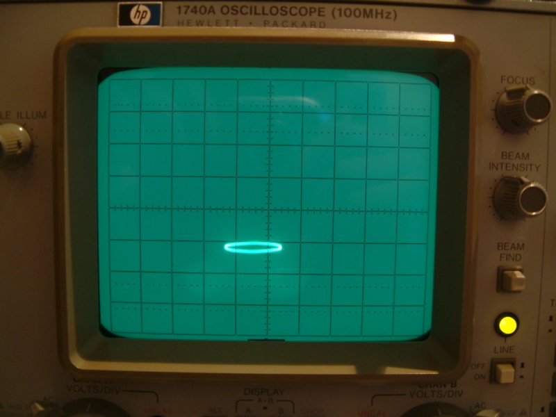

Nog een plaatje van een condensator aan de tester (22uF)
22uF, XY beeld
22uF, XY beeld
22uF, X en Y signalen
