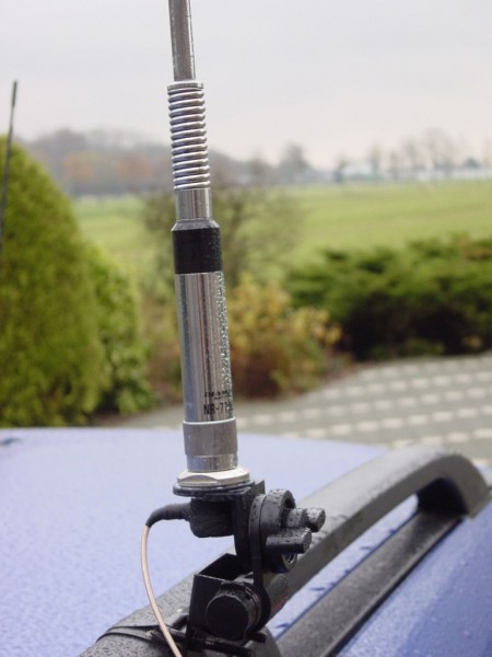

Hier dan het stukje wat ik beloofd heb te schrijven met betrekking tot de antennevoet op de auto.
De foto's heb ik expres in hun volle resolutie op de site gezet zodat er voldoende detail zichtbaar is (klik op foto voor vergroting).

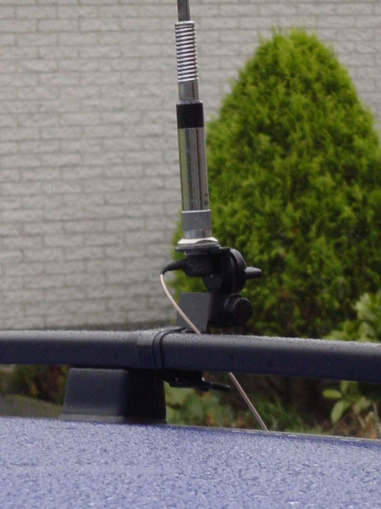

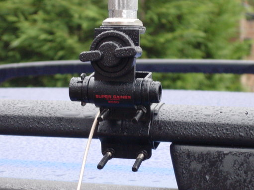

De montage is uiterst eenvoudig en kan in ongeveer 20 minuten tot een half uur geschieden. Het geheel bestaat uit een strip metaal waar aan ieder uiteinde een draadeindje is bevestigd wat in een U-vorm is gebogen. Onder deze strip plaats je het meegeleverde stukje rubber wat je om de dakrails vouwt ter bescherming van de laklaag. Daarna vouw je de metaalstrip met de draadeindjes rond de dakrails en steek je de uiteinden door de montageplaat. Hierop komen dan de veerringetjes en de moertjes die je gelijkmatig aandraait zodat het geheel netjes recht bevestigd word.
De SO239 met daaraan de kabel kun je nu monteren in de K550 antennevoet door deze vanaf de onderzijde erin te steken. Hierop leg je dan de bijgeleverde kroonring en daarop weer de wartelmoer die je met steeksleutel 25mm voorzichtig vastdraaid.

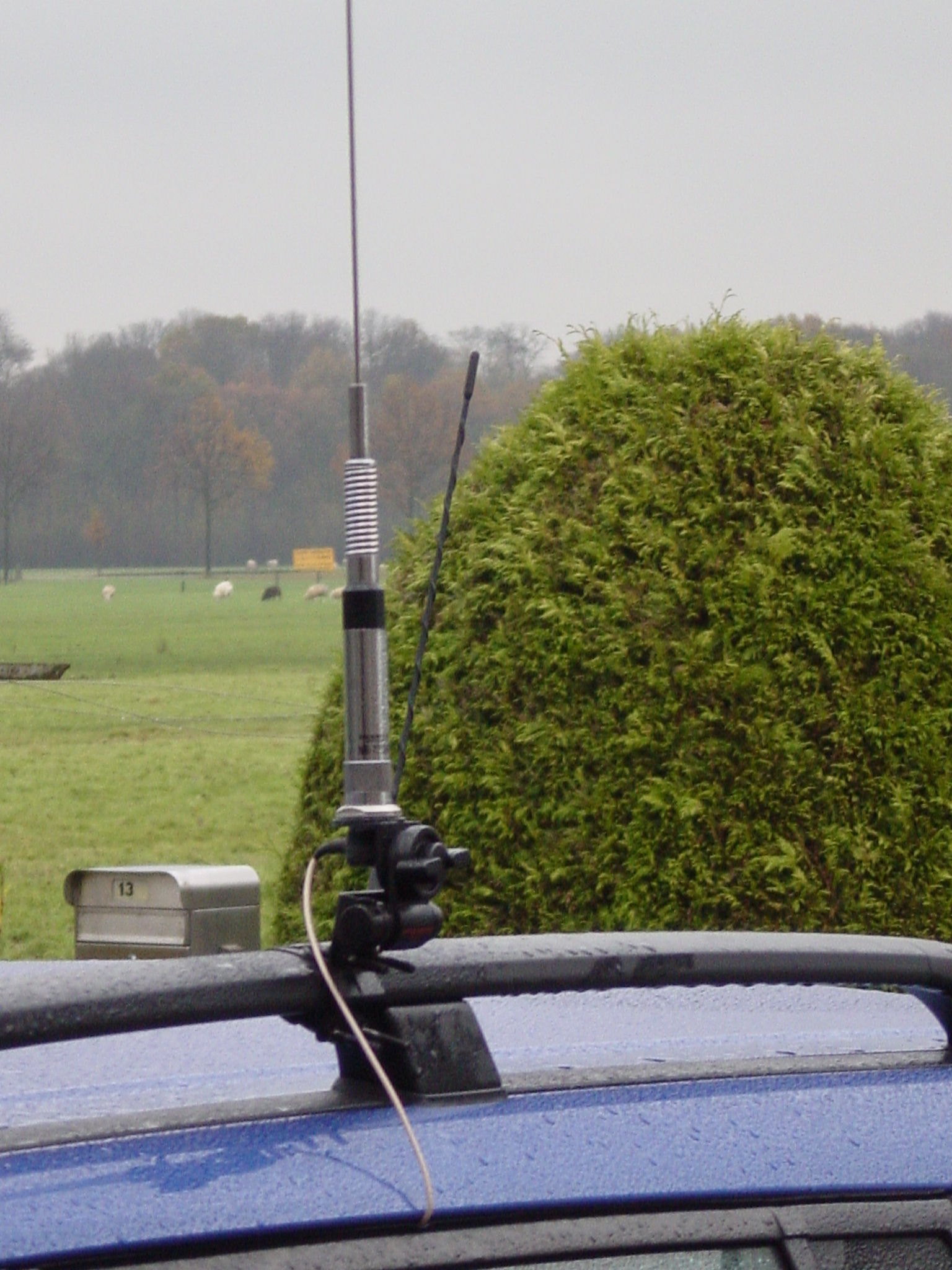

Je ziet op de foto hieronder dat ik de SO239 aansluiting voor de antenne toch nog maar even met zelf vulcaniserende tape heb omwikkeld ter voorkoming van vochtproblemen. De kabel compleet met SO239 heb ik aangeschaft bij http://www.handelsondernemingveenstra.nl en heeft als typenummer RC-5MS. Het voordeel van deze kabel is dat de eerste +/- 40 cm van deze kabel van dunne coax is gemaakt waarna de kabel overgaat in dikkere verliesarme coax. Je kunt op die manier de kabel héél mooi invoeren tussen het deurrubber van de auto zonder dat dit lekkage's geeft.
Op deze foto is tevens goed te zien dat de voet versteld kan worden naar zowel binnenwaarts/buitenwaarts als wel naar voren en naar achteren. Dat laatste is vooral handig als je weer eens zo'n parkeergarage in moet en niet de hele antenne eraf wilt schroeven. Eenvoudigweg de centrale moer voldoende losdraaien en de gehele antenne kun je nagenoeg plat leggen op de auto.
Ik hoop dat dit een beetje een beeld geeft van de situatie zoals het nu op de auto staat. Ikzelf ben er erg tevreden mee en het eeuwige gesleur met de magneetvoet is nu ook van de baan.

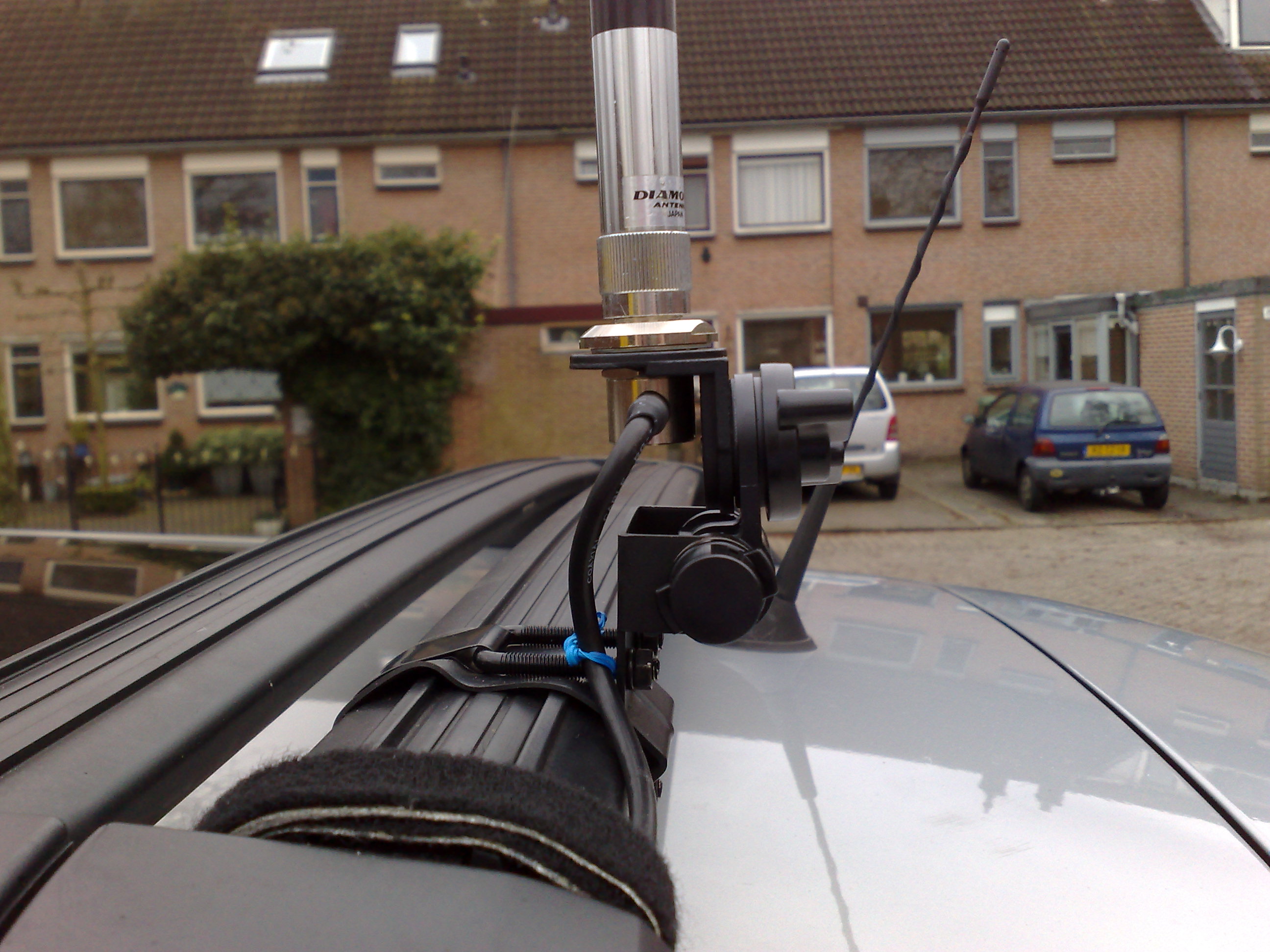

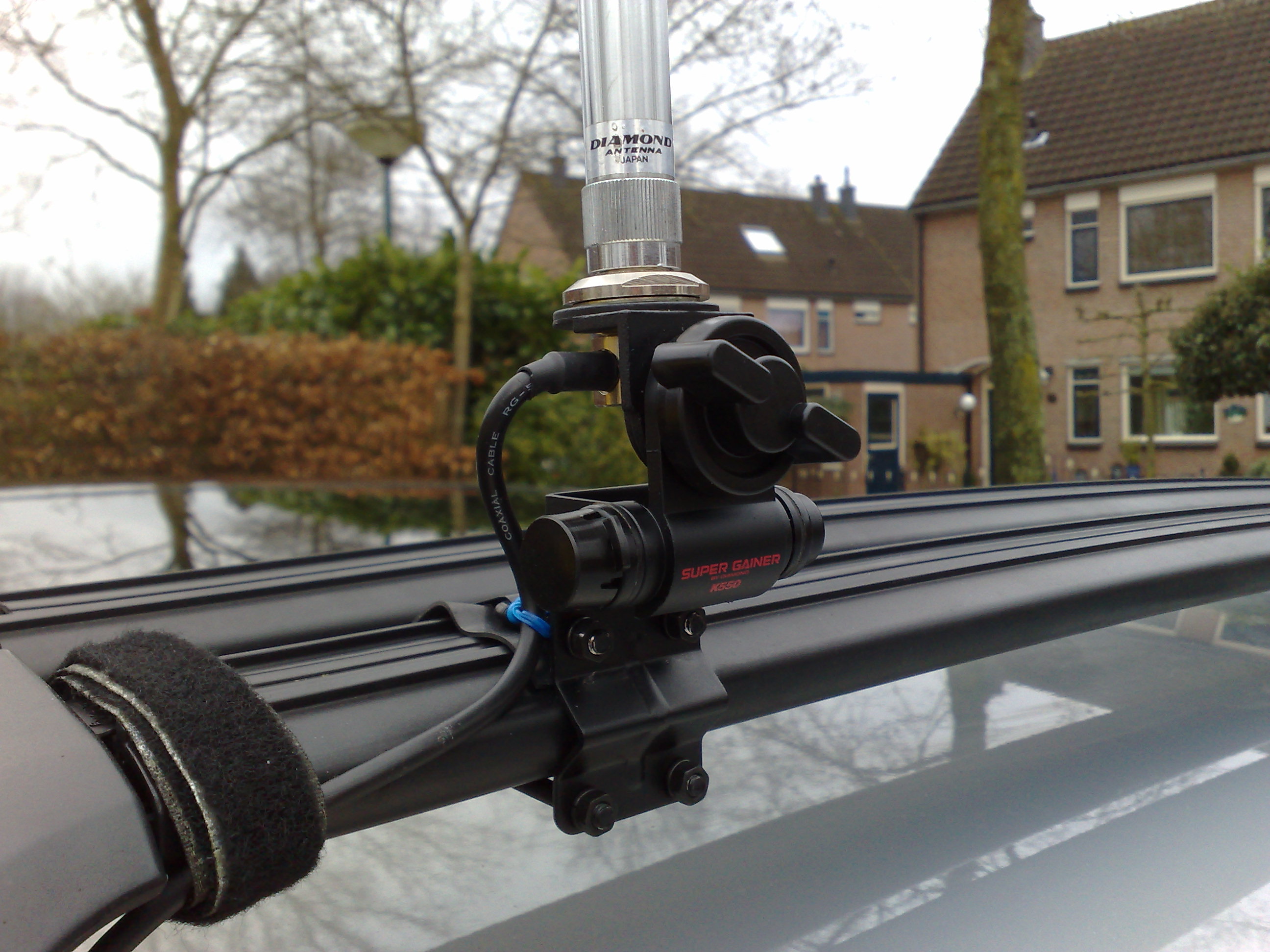

Ook ik heb nu een K550 dakdrager van Diamond op de auto gemonteerd. Ik had eerst nog even bij Stan geinformeerd naar de maatvoering van de beugel om zeker te weten dat deze om de dakdrager van mijn auto geplaatst kon worden. Stan en ik rijden beide in het zelfde automerk en zelfs het zelfde model, echter zijn mijn dakdragers haaks op de auto gemonteerd en niet in de lengterichting zoals dit bij Stan het geval is.
Zoals je op de foto's kunt zien is het allemaal net-aan. (Een betere omschrijving is precies
Ik gebruik een 3 meter lange coaxkabel welke ik bij de zelfde leveracier als de beugel gehaald heb. http://www.handelsondernemingveenstra.nl
Het is gewone RG58u coax welke ik ook aan de kleefvoet gemonteerd had zitten en deze ging zonder lekkage bij mij naar binnen.
Eerst blijf ik nog even rondrijden met de NR-770H antenne. Met enkele weken hoop ik de CR8900 van Diamond op de beugel te kunnen plaatsen. Daartoe zal de voet van de beugel toch met de massa van de auto verbonden moeten worden. Dit wil ik oplossen met een dikkere aardkabel welke naar de beide beugelvoeten gaat waar deze met de massa van de auto verbonden gaan worden.

Zelfs op brede dakdragers past die K550 dus nog! Ziet er goed uit Evert.
De CR-8900 is zeker leuk, maar wel een enorme windvanger, omdat ie zo stug is en een spoel heeft bovenin de antenne. Maar de K550 houdt 'm zeker! Ik heb de K400 en daarmee heb ik de CR-8900 al heel wat kilometers vervoerd.

Allereerst natuurlijk gefeliciteerd met deze aanschaf. Je zult merken dat e.e.a. veel makkelijker zal gaan in de toekomst.
Zoals je zelf al aangeeft kan je met een combi zoals de 770H antenne die radial less is geen problemen ondervinden.
Echter met een CR8900 stokje moet je écht wel een tegencapaciteit creeren ander gaat het niet goed komen.
Enfin dat had je zelf ook al opgemerkt dus dat gaat lukken!
