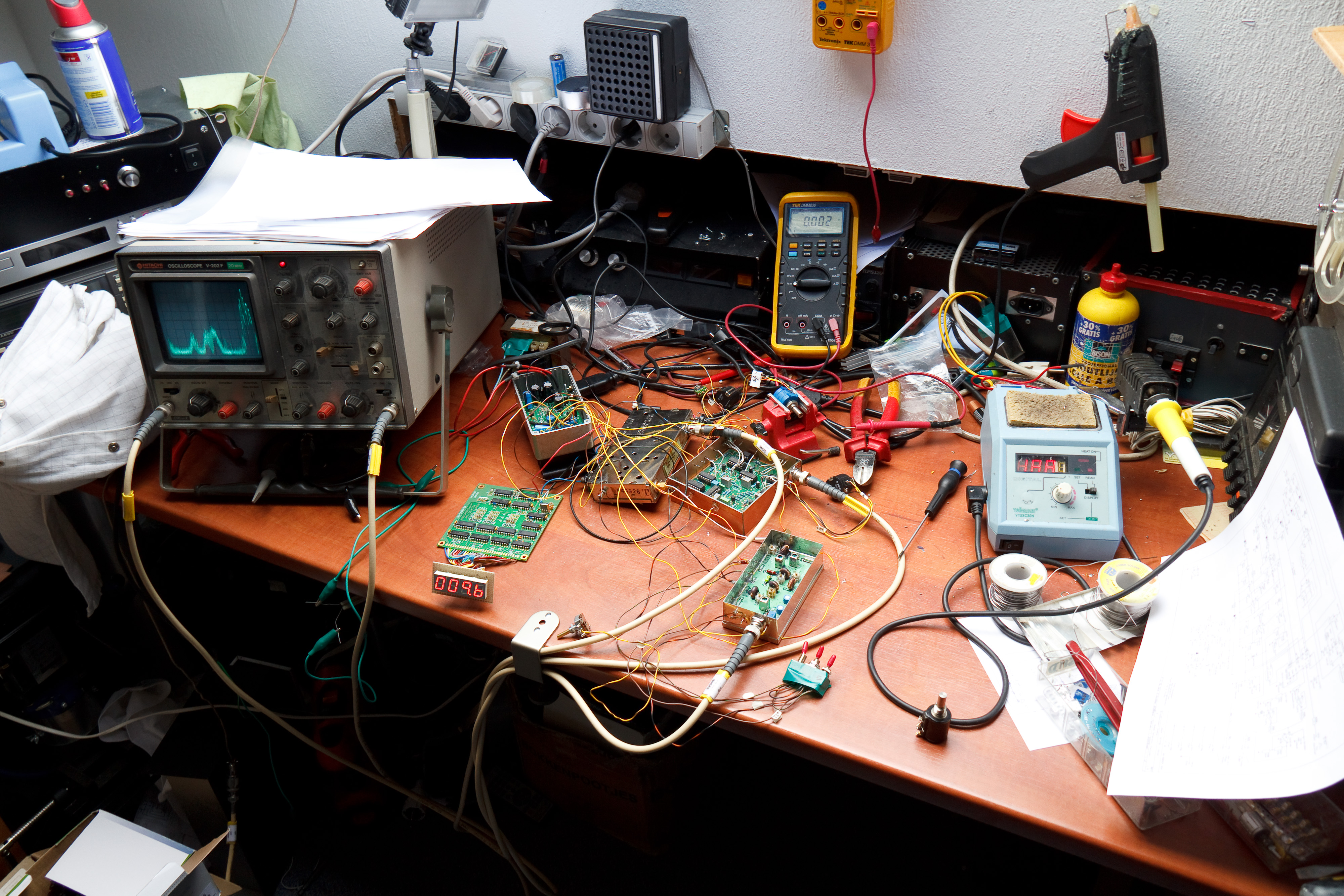

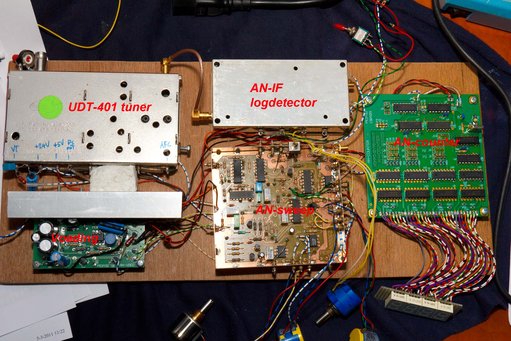

Plank met testopstelling

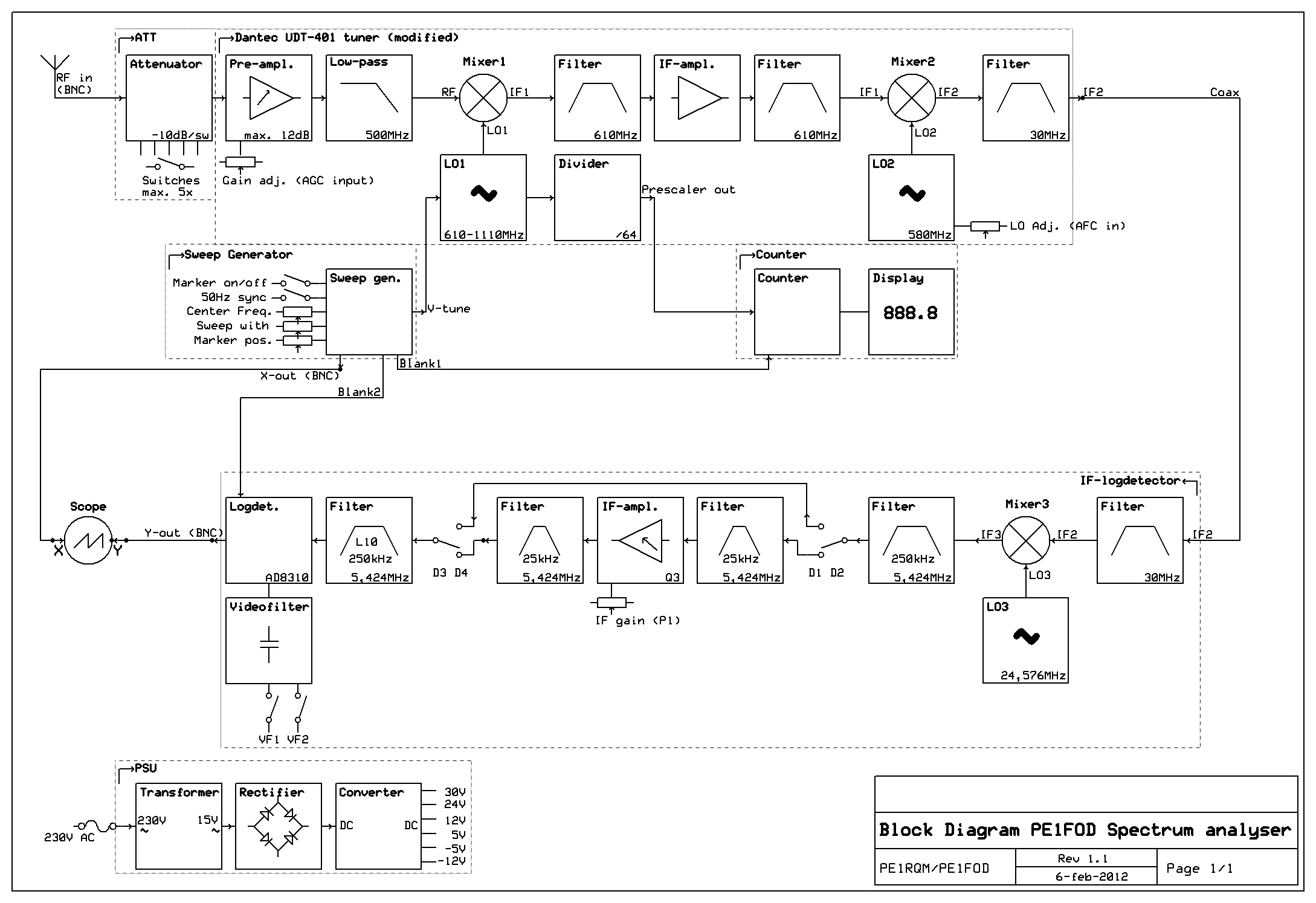

Blokschema van de spectrum analyzer, ideaal om deze analyzer wat beter te begrijpen (ook voor het afregelen)

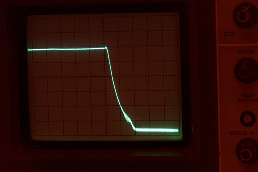

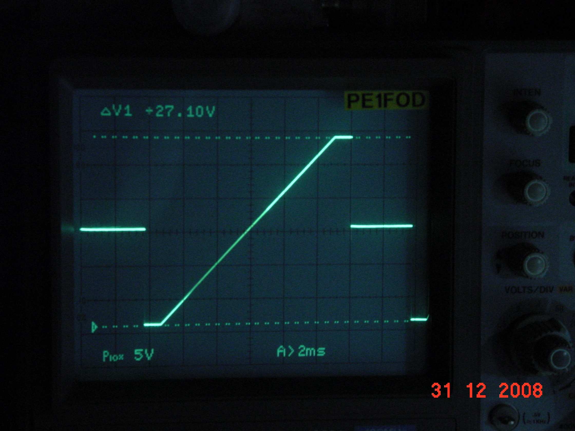

Maandagavond gaan we even bijpraten. Hier zijn alvast wat afbeeldingen van Timo:

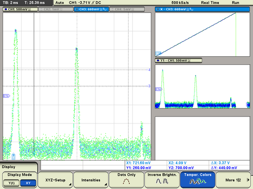

on1bes schreef:1) De sweepgenerator
op wat let je als je de pometers insteld ?
- P1 = Hor. Shift ?
- P2 = Sweep Time ?
- P3 = Horiz. Out ?
- P7 = Blank 2 ?
Hor shift P1 stel je steeds wat bij nadat je de 0 MHz paal in beeld ziet. Kijk op de counter tot daar ca. 000,0 MHz staat en regel de hor-shift zodanig af, dat de paal in het midden van de scoop staat. Het is een kwestie van balanceren, want andere potmeters beïnvloeden ook deze stand. Eigenlijk moet eerst de tuner en IF grof worden afgeregeldom überhaupt een paal te zien op 0 MHz (begin dan ook met die paal op 0 MHz), in plaats van een bult. In de tuner kunnen de twee inbus ferriet kernen worden afgeregeld en de AFC draai je ongeveer een halve centimeter in tot hij een mooie hogere vorm heeft. Deze kernen breken snel, dus voorzichtig met een goed passende (liefst kunststof) inbus afregelen zodat deze kring wat omlaag getrokken wordt (staat op 38MHz en moet nu 30MHz worden).
Sweep time (P2) stel je zodanig in, dat het beeld op de scope niet meer hinderlijk knippert. Te snel zorgt ervoor, dat de IF het niet meer bijhoudt, dus kies gewoon een comfortabele waarde (tegen de klok in is sneller).
Hor out (P3) regel je zodanig af, dat de het beeld qua breedte past in het scoop scherm.
P7 moet ik weer even nakijken.
De IF module is wat lastig, maar begin op 250kHz bandbreedte en regel eerst op de 0 MHz af (begin eerst met signaalsterkte en zorg dat de tuner al vrij optimaal staat), omdat daar die paal in beeld te zien moet zijn. Als de niveaus uit de tuner en IF wat hoger zijn, kun je omschakelen naar 25kHz en hopelijk zie je dan nog een klein paaltje. De meeste afregelpunten werken voornamelijk op deze 25kHz stand(TC1 ook op 250KHz). Set gain 25kHz is om de paal van 25kHz even hoog te laten zijn als in de 250kHz stand. Dat doe je dus pas aan het einde. Zet de potmeters eerst maar in het midden. P3 stel je ook pas aan het einde in. Dat moet je doen met een 10dB verzwakker. Verzwak je 10dB, moet dat één hokje zijn op de scoop. Dat calibreer je met die potmeter.
Belangrijk.... deze tekst is even gauw uit mijn mouw geschud en is nog niet echt compleet. Maar ik hoop dat je zo even een opstapje hebt, zodat wij wat tijd kunnen nemen in het schrijven van een document. Nogmaals... bovenstaande beweringen kunnen nog wat kleine foutjes bevatten.
:!: O ja, nog een foutje gevonden in het blokschema. De schakelaars op de IF (BW, VideoFilter1 en VideoFilter2) moeten niet naar ground worden geschakeld, maar naar een spanning tussen 5 en 12V (niet zo kritisch).

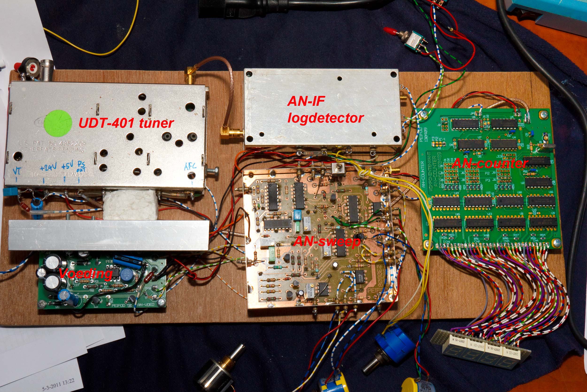

Testopstelling
Testopstelling

hi Tjalling
Ik was even met vakantie. Maar alles staat hier nog in testopstelling net zoals bij jou.
De tuner en IF module is hier plaatselijk in de club al een keer met VNA en scoop afgeregeld.
Alles lijkt hier wel te werken, behalve de 25kHz bandfilter. Wat daarmee mis is daar heb ik geen idee van.

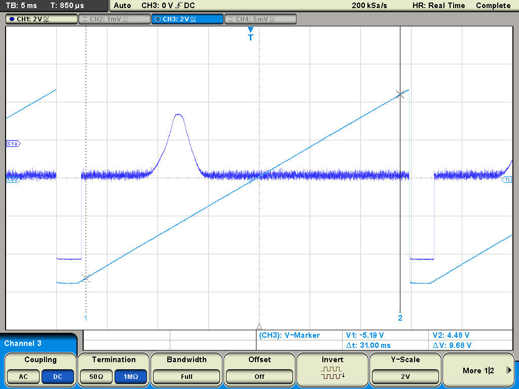

@Fred: Ik heb je bericht ontvangen hoor. Mijn bericht komt wat verkeerd over, hi. Ik wilde eigenlijk alleen maar bekend maken dat ik even met andere projecten aan de slag was gegaan. Ik zal je spoedig even terugmailen.

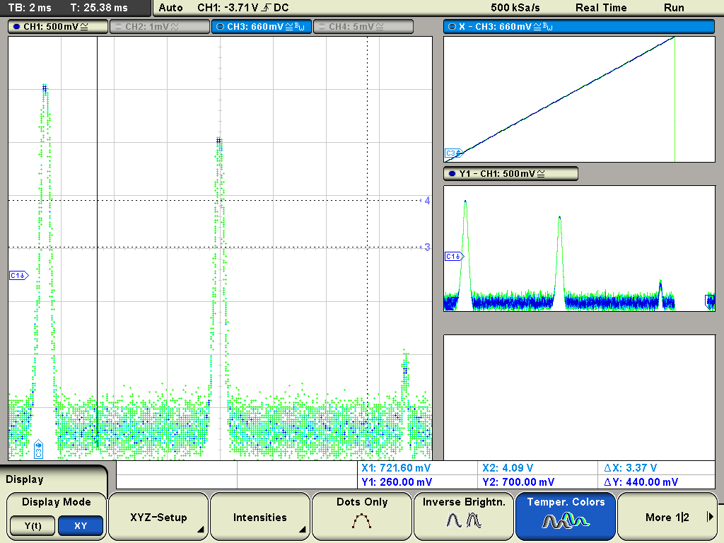

@Herman: Die piek op 0MHz kan ook een bult worden heb ik gemerkt:
Het de AFC kan ik er ook een piek van maken. Ik weet eigenlijk niet zo goed wat het precies moet zijn. Zal ik aan Timo moeten vragen, maar die heeft even vakantie. Ik heb de AFC nu zo afgeregeld, dat de ontvangen frequentie in de center van je scoop ook overeenkomt met de frequentie op de counter. Of de 0 MHz nu een piek is, of een bult, het had niet veel invloed op de signaalsterkte van de normale signalen van 1 tot 480MHz. nou moet ik wel zeggen, dat mijn IF in de logdetector niet goed afgestemd kon worden. Mogelijk draait bij mij de LO in de tuner niet helemaal op 30MHz. Aan de andere kant ziet het spectrum er verder wel mooi uit. De signalen die ik zie zien er strak uit. Alleen heb ik nog wat brom in het beeld. Als je de sweep heel klein maakt (inzoomd op een signaal zeg maar), dan zie ik de draaggolf iets bibberen. Dat is normaal met FM, maar dit ziet er wat anders uit. Met het 50Hz sync ingeschakeld op TP11 in de sweep staat het dan ook stil.
Ik heb nog geen verklaring voor de spikes die je ziet. Als je de tuner van een externe 24V bron van spanning voorziet, heb je dan ook de MC34063a even losgekoppeld? Mogelijk staat die te sproeien. Heb je het extra filter geplaatst in de 24V lijn? Die kun je rustig dubbel uitvoeren, ook nog een keer bij de tuner. Maar dat is allemaal vrij LF, dus daar verwacht ik die spikes niet van. Wat is de frequentie van de eerste spike? Op ca. 30MHz zou de 2e LO van de tuner een beetje te zien kunnen zijn.
Waarom verder je 25kHz filter niet werkt, zou kunnen komen door een wikkelfoutje in één van de spoelen, of een defecte FET. Of één van de 20pF trimmertjes is stuk. Dat had ik althans wel bij één.

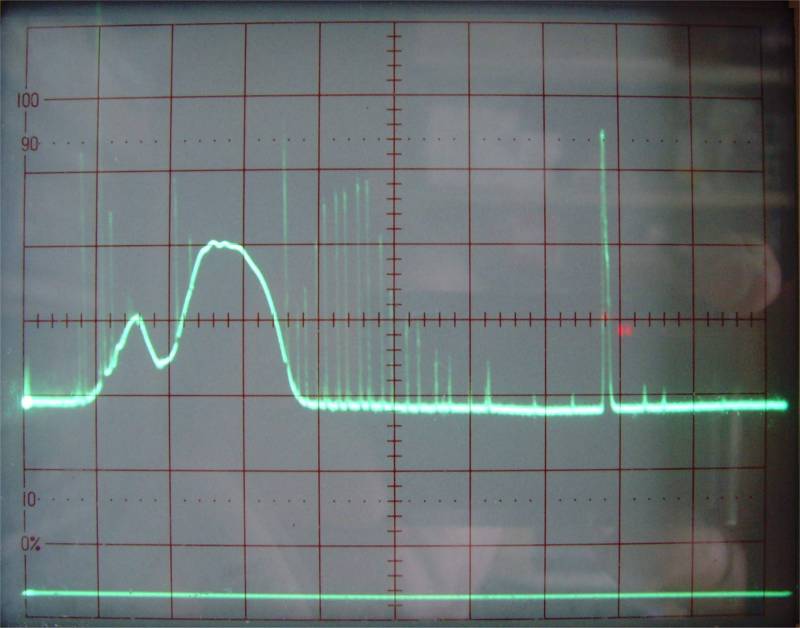

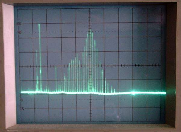

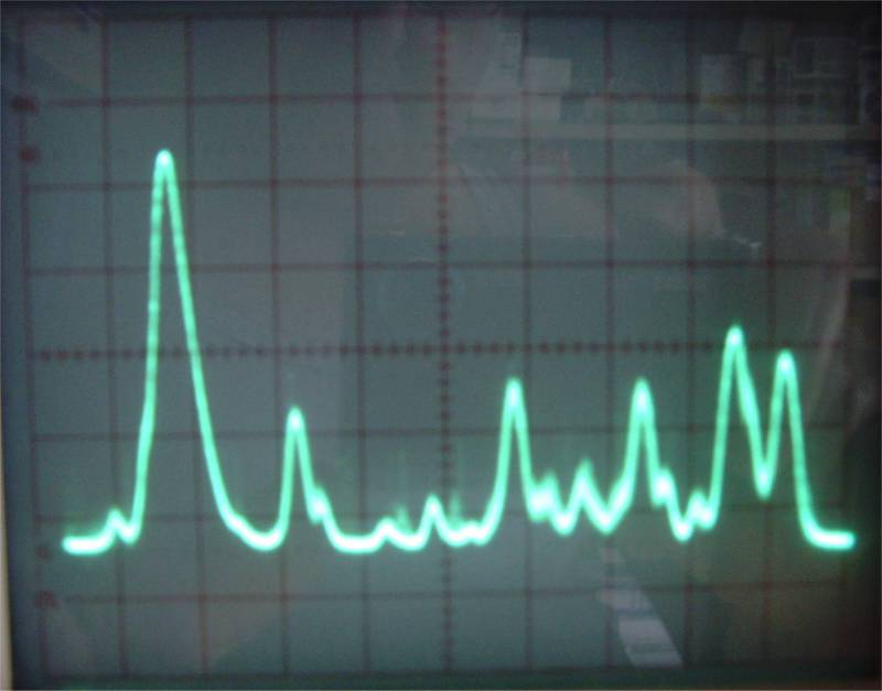

Oo, dat is nu net het beeld dat ik niet verwachte.
Hieronder het plaatje dat ik heb, met de grote piek aan het begin, dat is de nul, maar verderop zijn een hoop piekjes die er niet zouden mogen zijn. Eigenlijk is dit dus niet bruikbaar.
Begin van het spectrum
Met een markergenerator (losse frequentie DDS generator) kan ik wel zien waar ik ergens in het spectrum zit.
Na al die piekjes rechts wordt het een heel stuk rustiger. Maar ik zit dan al rond de 400MHz.

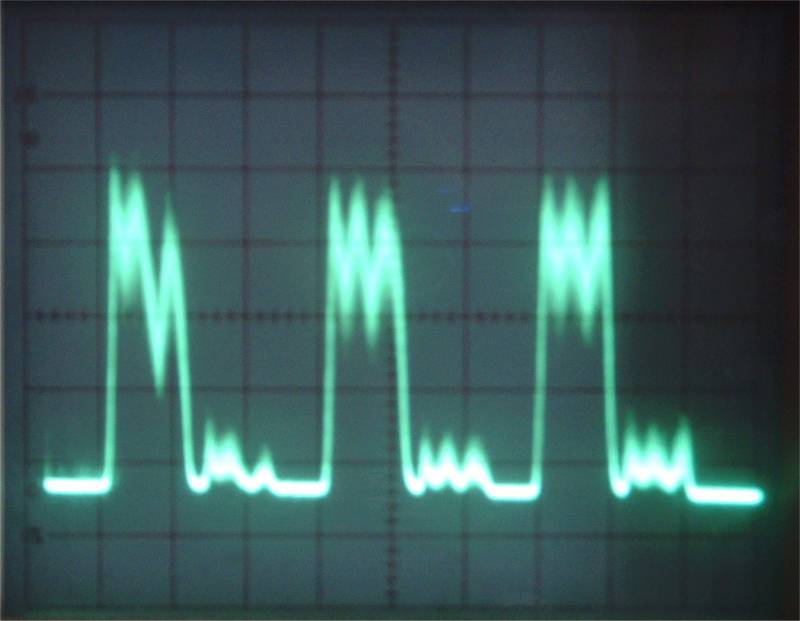

Ik heb ook soms die "bult" aan het begin of de "nul" lijn als de tuner zijn "kuren" heeft :
Die grote piek rechts is van een frequentie-generator van mij.
Begin spectrum met "bult"

Dat ziet er raar uit Herman. Althans, die bult en die piekjes. Staat er misschien iets te oscilleren in je tuner? En wat is de frequentie van de eerste piek? Lijken de andere pieken daar harmonischen van? Zou je ook eens willen controleren of de frequentie van een bekend signaal (meetzender ofzo) in de center van je scoop op de counter van de analyzer niet teveel afwijkt? Heb je spanningen aangelegd op de AGC en AFC aansluitingen van de tuner, zoals in het tuner topic genoemd is?
Mocht je tuner echt kapot wezen, kan het wellicht handig wezen om te weten dat ik nog wat reserve heb. Een Toshiba en een Dantec tuner. Beide met ongeveer dezelfde eigenschappen. Alleen de Dantec heeft een preamp extra geloof ik.
Misschien staat trouwens die eerste preamp wel te oscilleren. We hebben bij het ombouwen 1nF C-tjes geplaatst. Vervang die eventueel voor SMD varianten en kijk eens wat er dan gebeurt. Of verwijder eerst eens je 1nF C-tjes. De lagere frequenties komen even wat minder door, maar gewoon voor de test?
Ben benieuwd!
