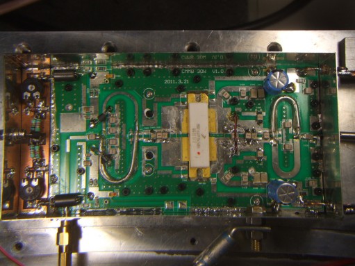

in bijlage beschrijving voor de ombouw van een 50V PA pallet met MRF6VP3450H.
Dit is een superlineaire eindtrap en daarom uitermate geschikt voor digitale TV.
Momenteel (17/09/2017) wordt deze nog aangeboden op ebay.com.
70cm Power Amplifier with MRF6VP3450H rev6 .pdf
(2.37 MiB) 2935 keer gedownload
73's - Patrick - ON1BTE

70cm PA met MRF6VP3450H door ON6TO
Ongelezen bericht door ON1BTE »

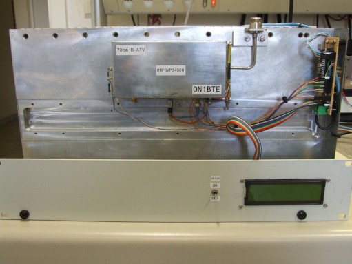

onderstaand post ik met goedkeuring van Luc, ON6TO enkele foto's van zijn 70cm PA.
70cm Power Amplifier with MRF6VP3450H by ON6TO.pdf
(272.99 KiB) 3126 keer gedownload

Controller 70cm (D-ATV) PA met MRF6VP3450H
Controller for 70cm PA with MRF6VP3450H by ON1BTE.pdf
(504.35 KiB) 3164 keer gedownload
