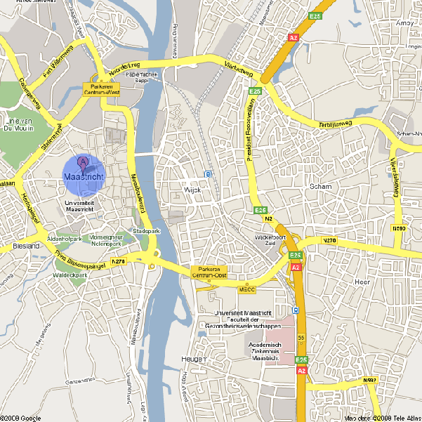

Wat ik wil is simpelweg een kaartje op een gewenst formaat van maastricht maken op basis van GoogleMap. Ik weet niet of je dan eerst betalend bezoeker moet zijn .. of member of wat dan ook. Ik hoopte dat een van jullie het wist, ik dacht het eruit op te maken vanwege het voorgaande ( pa10403 ).

Inmiddels heb ik enkele kaartjes op 'maat' gemaakt .. zie hier de results. Vandaag was er wat tijd voor over. Het is inderdaad erg eenvoudig om te doen. Omdat ik enkele experimentjes doe met een UI-View32 'New Paradigm' full WIDEn-N digi waren deze kaartjes op dit formaat nogal handig hi
En hier de bijbehorende UIVIEW32 INF files, als je ze samen met de gifjes in MAPS plaatst werkt het.
