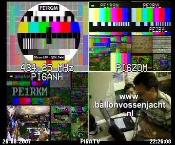

PI6ATV ATV transponder
Voorbeeld: PI6ATV is een transponder die analoog uitzendt uit op 10.475 GHz en digitaal op 10.290 GHz (3cm band). Dat is de frequentie die iedereen moet ontvangen om de beelden te bekijken. De keuze is aan de amateur of hij het digitale, of het analoge signaal wil ontvangen. Het beeld wat men ontvangt is opgedeeld in 4 vakken (pips). PI6ATV heeft meedere ingangen op verschillende frequenties. Zodra iemand op een ingangsfrequentie (bijvoorbeeld 2330 MHz / 13cm) een videosignaal uitzendt, wordt dat zichtbaar gemaakt in één van de 4 pips op de uitgangsfrequentie. Als iemand anders op bijvoorbeeld 1250 MHz / 23cm nu ook gaat uitzenden, wordt een andere pip voorzien van zijn beeld en kunnen ze elkaar zien. De meeste amateurs maken ook gebruik van een geluidscarrier, waardoor ze elkaar ook nog kunnen horen. Zo kunnen 4 amateurs tegelijk werken op de transponder ("de paal") en dan wel allemaal op verschillende ingangsfrequenties.
