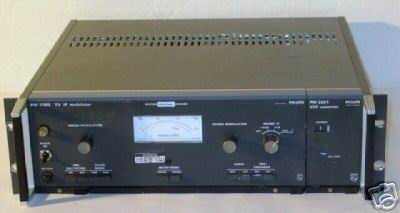

Ik ben benieuwd wat voor modulatoren men gebruikt voor 70 cm atv.
Als u wilt plaats een foto met tekst.
Ik zelf ben bijna in het bezit van een tv if philips pm 5580 modulator.
Er zit ook een rf convereter bij maar die is voor een andere band de pm 5581.
De juiste zou moeten zijn de pm5582.
Ik ben nog op zoek naar een manual hiervoor,mocht iemand die hebben houd ik mij aanbevolen.
Of iemand die het apparaat kent kan mogelijk een beschrijving geven van de mogelijkheden.

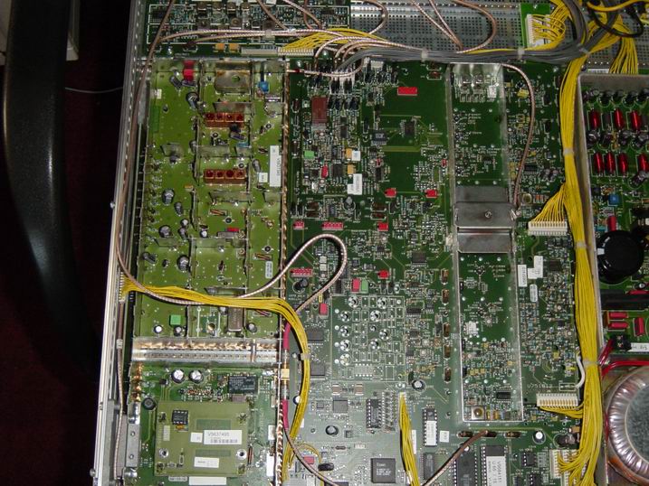

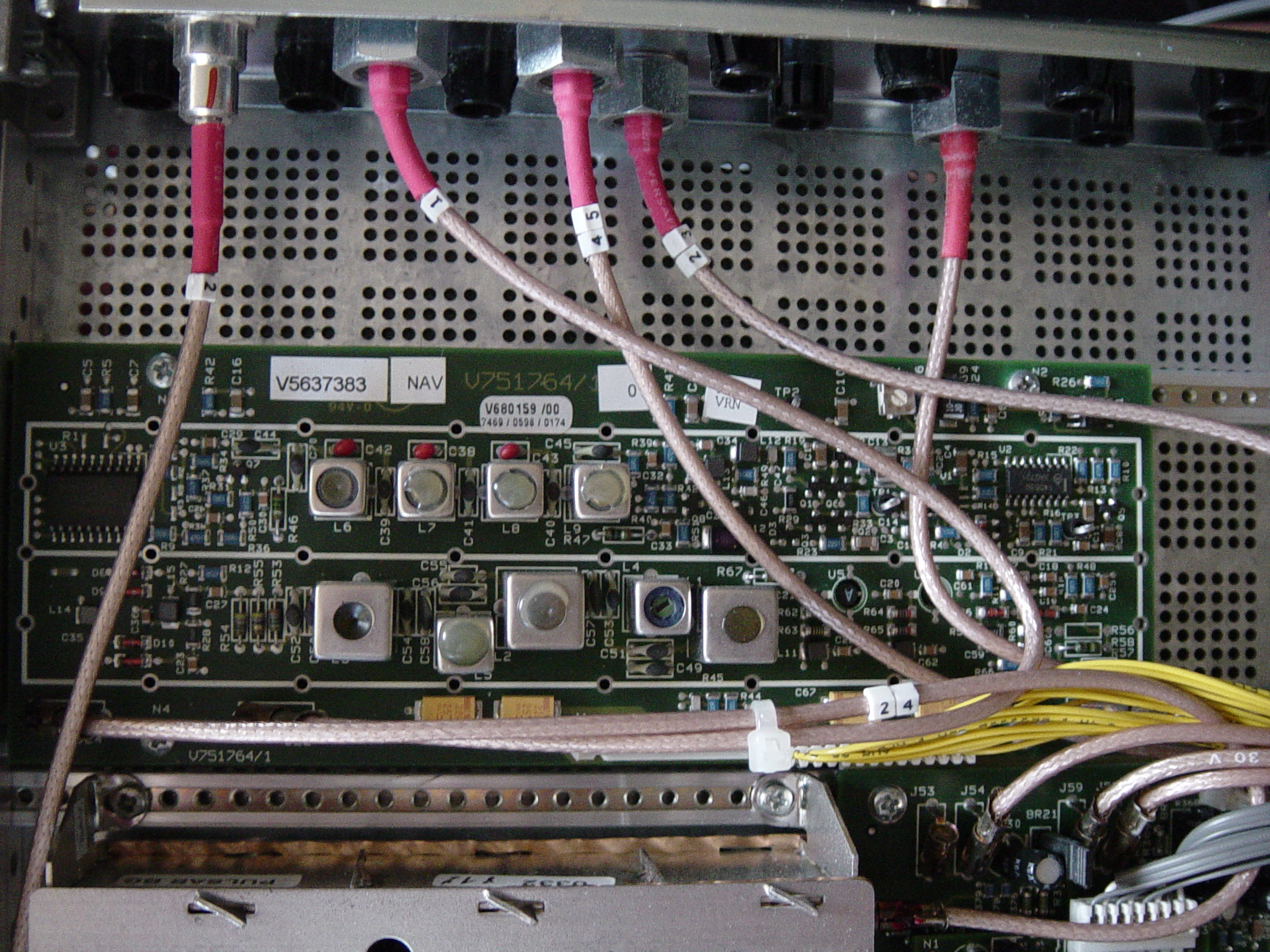

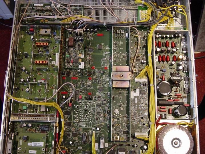

Een TV kabelmodulator is handig als deze al aan alle eisen van een goede stuurzender voldoet. Goede filtering, 434.250MHz te kiezen, onderzijband onderdrukking, instelbaar op mono audio (er zijn ook enkel mono exemplaren), audio carrier instelbaar (-13dB), audio pre-emphasis, goede AM videomodulatie, etc. Je hoeft dan enkel een lineaire eindtrap te maken en klaar is kees.

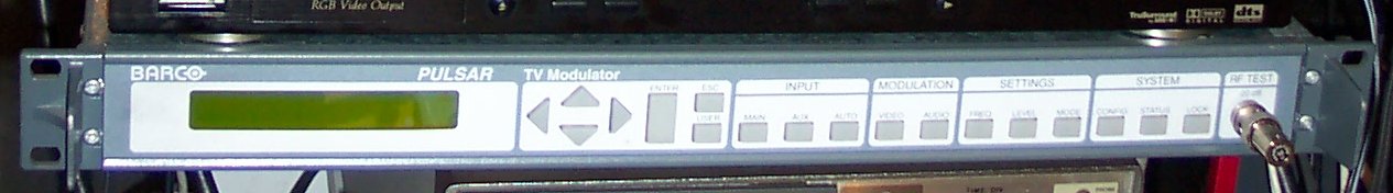

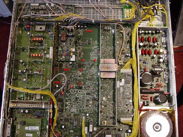

Zo heb ik een Barco Pulsar in gebruik:
Deze heeft zeer goede specificaties en een prachtig beeld. Nadeel; ze zijn zeer zeldzaam. Ik kan je er niet aan helpen! Uitgangsvermogen is maximaal 20mW, dus je moet behoorlijk versterken om bijvoorbeeld 10W te maken. Dat is een uitdaging :frogwink: Ik heb dat gedaan met de minikits eindtrap, zoals elders op dit forum te lezen is (>).
Verwar dergelijke kabelmodulatoren niet met de modulatoren zoals gebruikt in bijvoorbeeld videorecorders. Die hebben vrijwel geen filtering en voeldoen lang niet zo precies aan specs om netjes binnen de 70cm band te blijven. En aangezien de 70cm maar 10MHz breed is, is dat wel een punt wat veel aandacht moet krijgen.
:super: Link: Bekijk de Barco modulator van binnen!

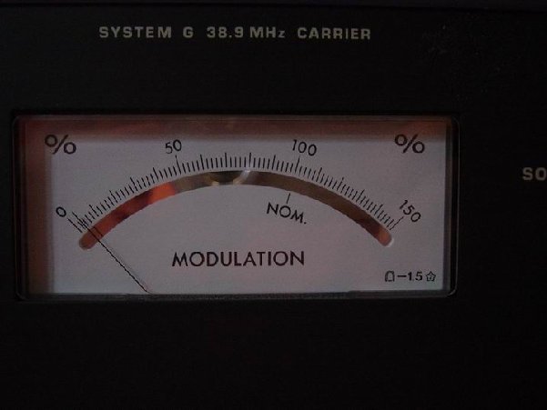

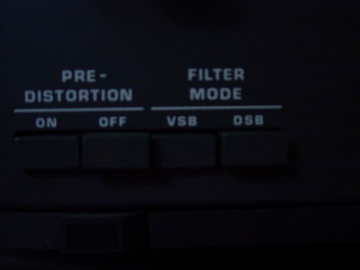

Voorlopig de Philips Pm 5580.
De Rf moduklator is geschikt voor kanaal E5 (ong.175 Mhz ).
Ik heb dit signaal toegevoerd naar een mixer en via deze komt de frequentie nu uit op 434 Mhz.
Meer foto's of configuraties zijn zeer welkom.

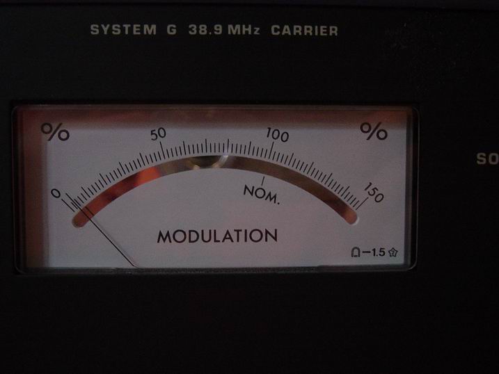

Wel een prachtige modulator zeg! Mooie meter ook!

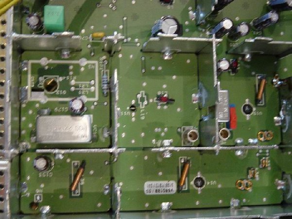

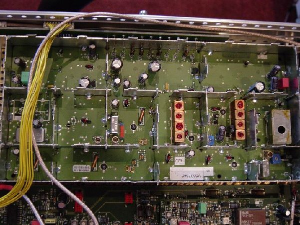

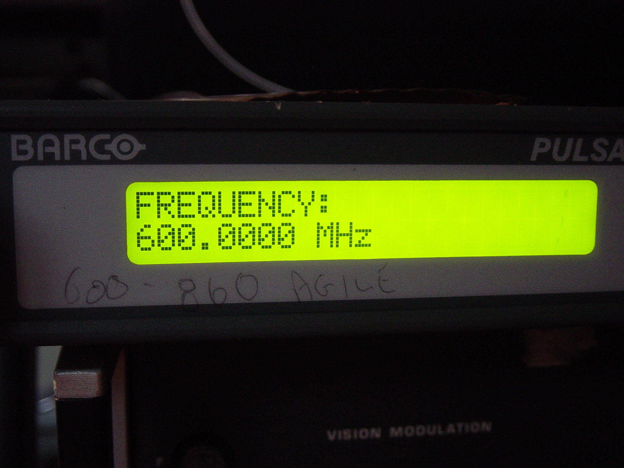

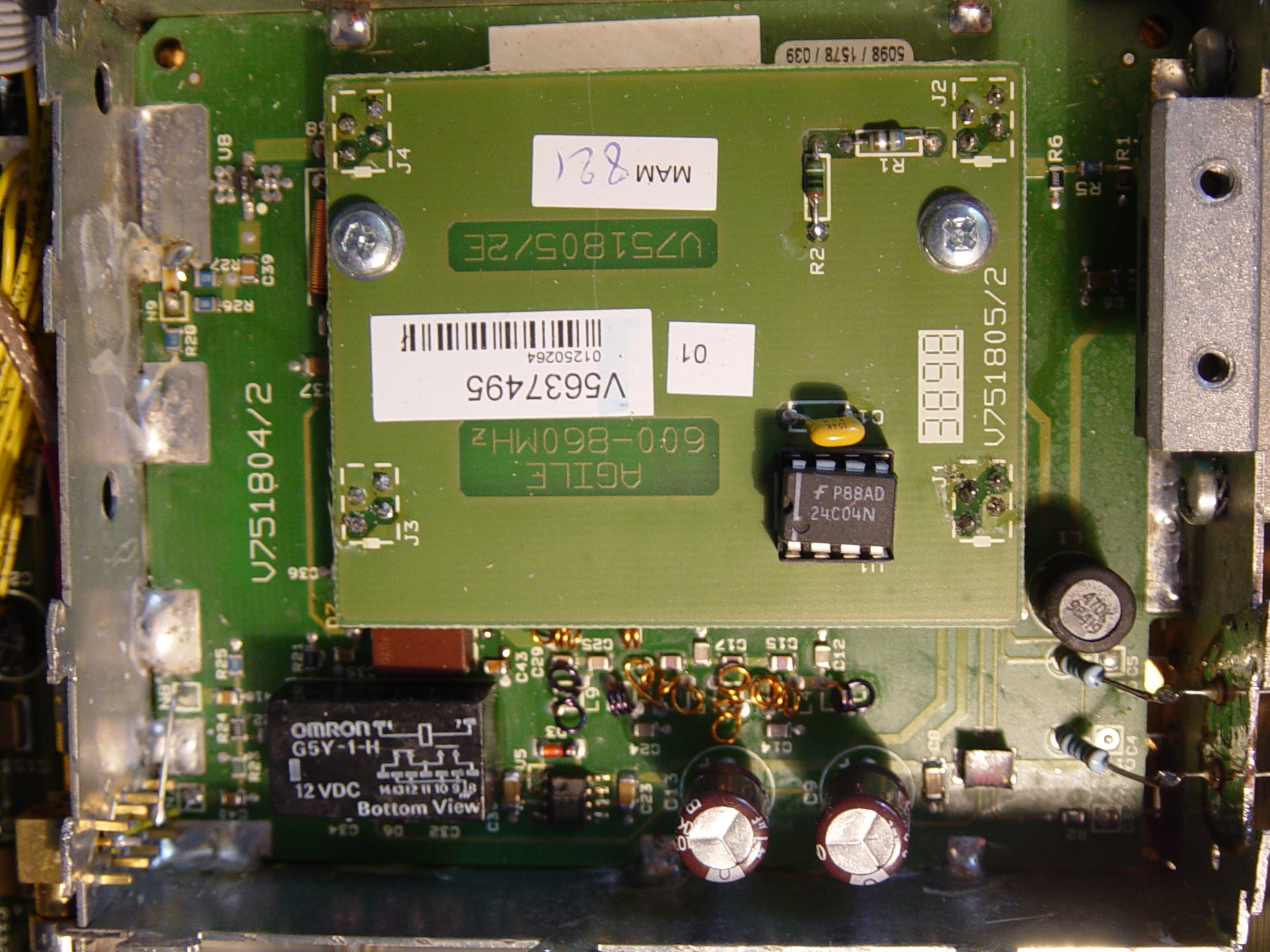

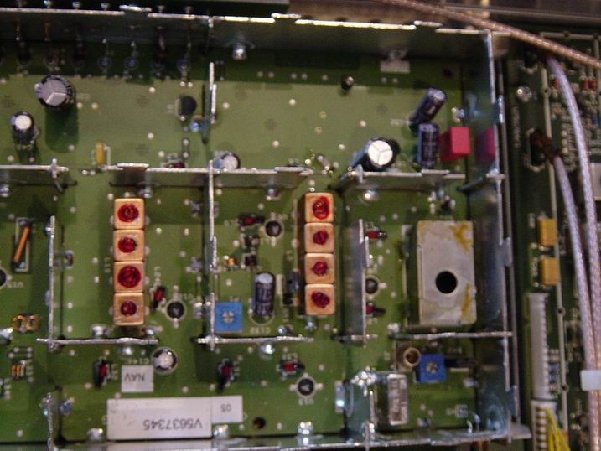

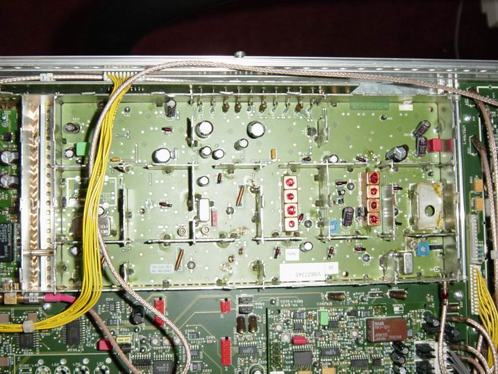

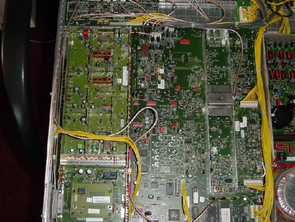

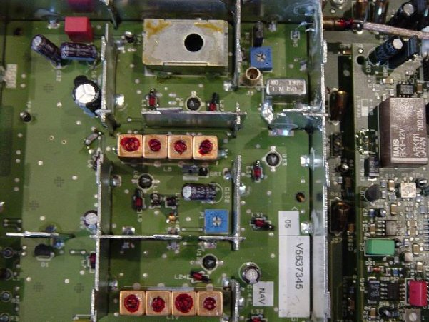

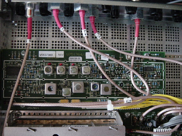

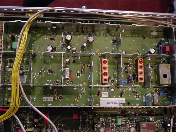

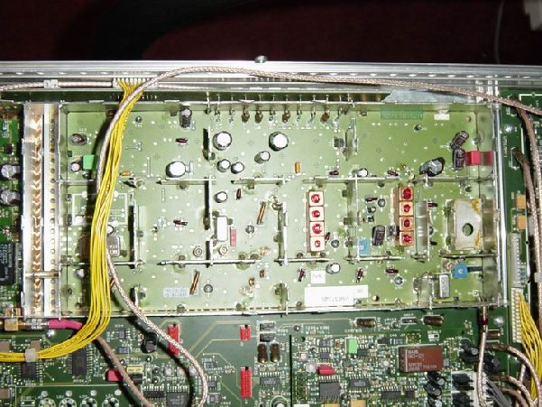

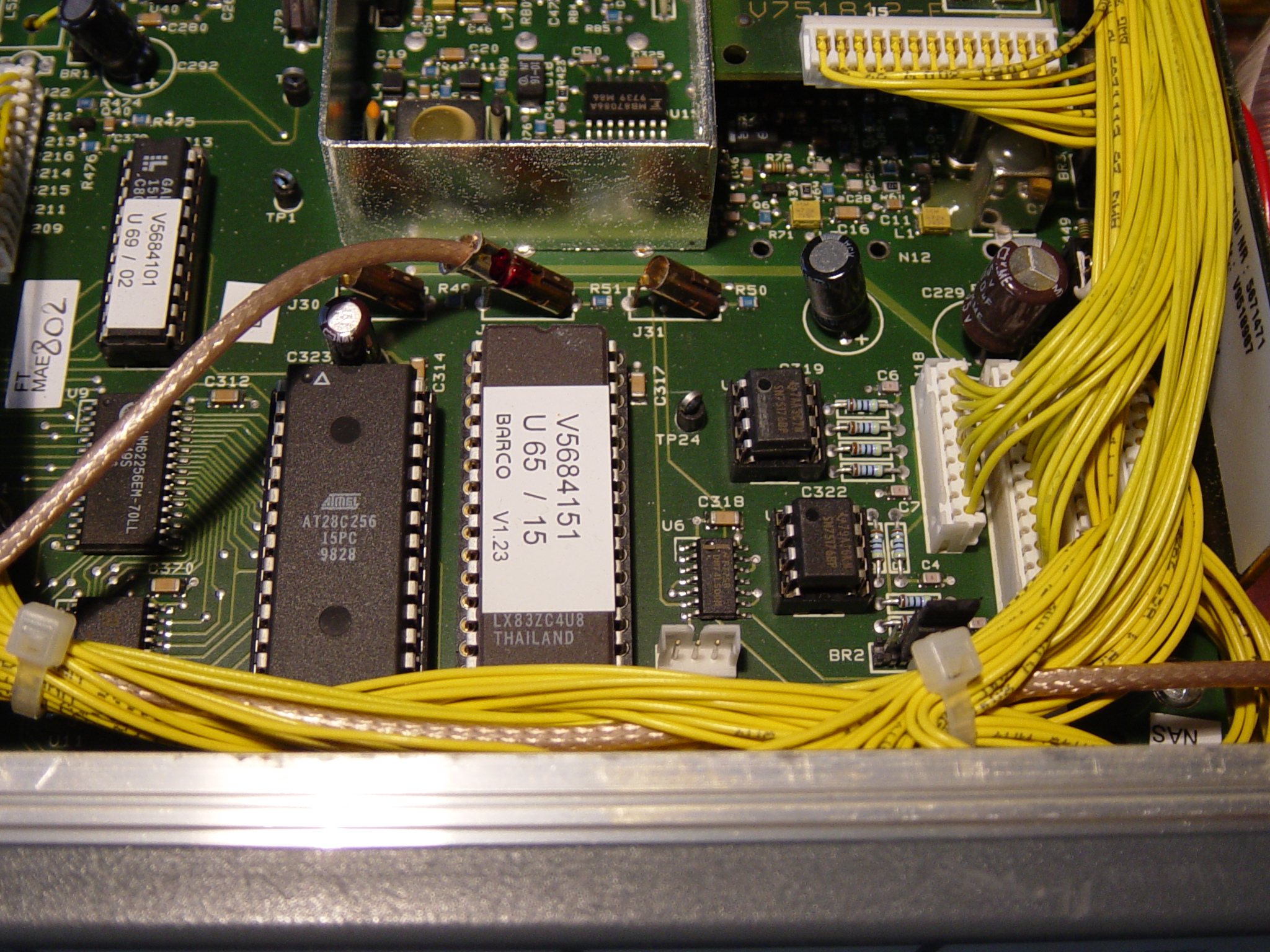

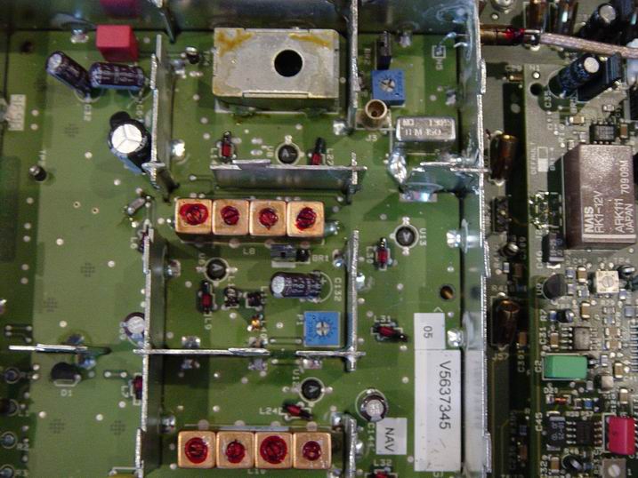

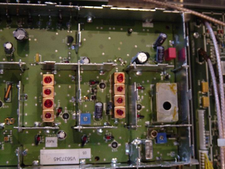

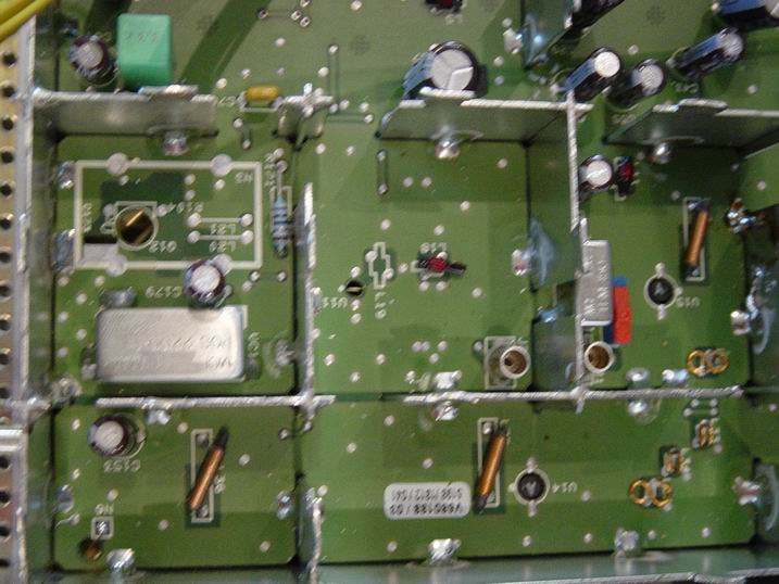

Inmiddels een Barco Pulsar modulator in bezit.
Probleem is :
Frequentie 600 -860 Mhz
audio carrier op 6 Mhz *************** UPDATE 14 sept 2008 de carrier staat nu op 5.5 MHZ !!!!!!***************************
In principe als de audio carrier goed staat kan ik hem goed als modulator gebruiken.
En mogelijk ondermenging ook als zender.
Ik heb bij een aantal componeneten bekeken wat ze doen maar is over het algemeen I2C.
Mogelijk iemand met ervaring over dit geheel ?
Ik voeg foto's bij van de print,mogelijk iemand tips om audiocarrier en beeld frequentie te wijzigen ???

Re: Wat voor modulator gebruikt u voor atv op 70cm?
Mooi bezig Marcel. Ik moet maar eens bij je komen kijken daar :)

Ik ben ook in het bezit van een Barco Pulsar deze staat vast op 481.750 mHz, nu heb ik de vraag, hoe deze op de frequentie van 434.250 mHz te zetten is. Moet er andere firmware in de eprom? en zo ja kan iemand mij helpen om hier aan te komen?
Groetjes:
Roger PD5RST
Kessel (Limburg)
Eigenlijk heb ik geen flauw idee of dat met een eenvoudige eprom is te veranderen. Ik kan de frequentie gewoon intypen door op de "freq" toets te drukken (na "lock" te hebben uitgeschakeld).
Maar ik vermoed dat het een heel module betreft. Ik heb ook al iemand gesproken, die een compleet andere frequentie range had. Wat ik me kan voorstellen is, dat jij een fixed frequentie module hebt en geen PLL. Alle hardware buiten deze frequentiemodule om, is denk ik wel hetzelfde (behalve kleine upgrades).
Je hebt wel geluk dat je in de goede band zit. Voor hetzelde geld had die van jou rond de 200 MHz gezeten en waren de bandfilters helemaal niet geschikt geweest voor 434 MHz. Maar de 481MHz bandfilters trek je denk ik met gemak iets omlaag.
Alleen die frequentie... ik zal nog wat spelen met die van mij om te zien of ergens in het menu iets vast is te zetten. Ik kom er nog op terug!
