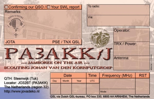

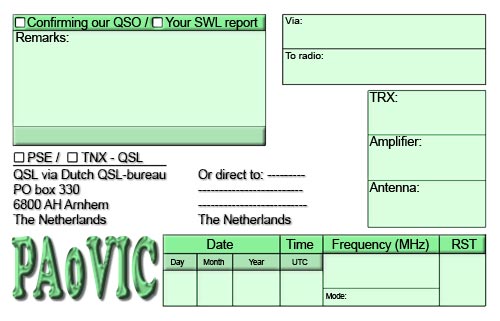

Ik ontwerp heel af en toe een QSL kaart voor mensen en hier zal ik het nieuwste ontwerp plaatsen (dit is dan volgens de laatste inzichten gedaan, deels in overleg met de QSL manager). Nu de kaart van Vic, PA0VIC en daaronder een kaart van de JOTA te Steenwijk!:
