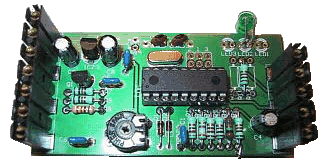

De Tinytrak-3 is een kleine APRS tracker. Je kunt dit apparaatje in je auto bouwen en aansluiten aan een zendontvanger (zoals de goedkope Bosch KF-161). Je hebt geen TNC nodig, wel een GPS ontvanger met NMEA uitgang.
Je kunt op deze manier simpel QRV zijn met je auto op APRS.
Ik heb de Tinytrak-3 compleet als bouwpakketje gekocht bij Byonics
De Tinytrak-3 kan dynamisch het aantal uit te zenden bakens aanpassen aan je snelheid en kan ook extra bakens verzenden als je van koers veranderd. De minimale mate van verandering kun je opgeven in het configuratieprogramma.
Met een andere PIC kan hij ook gebruikt worden als interface om op je weerstation aan te sluiten. Zodoende kun je ook een WX station op APRS QRV zetten.
In principe kun je het schema prima zelf bouwen, maar je hebt ook de PIC nodig van Byonics, die je daar kunt bestellen.
Ik heb op mijn website nog wat meer info over APRS gezet. Link
Dit is het bouwpakketje:
Zo ziet hij er gebouwd uit:
