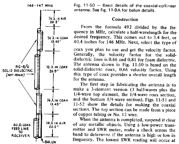

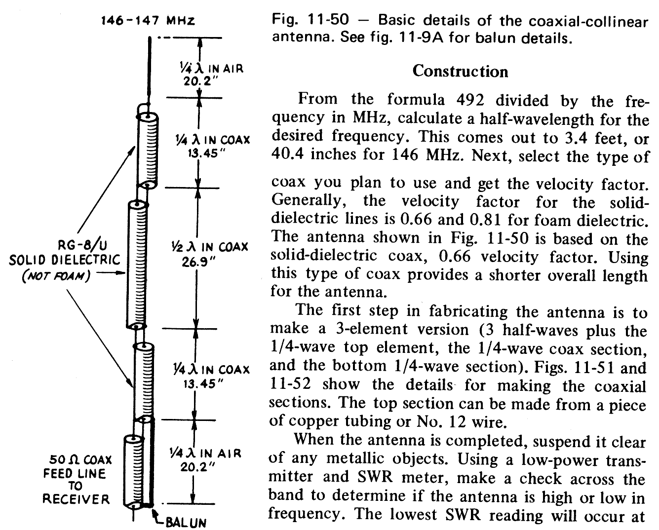

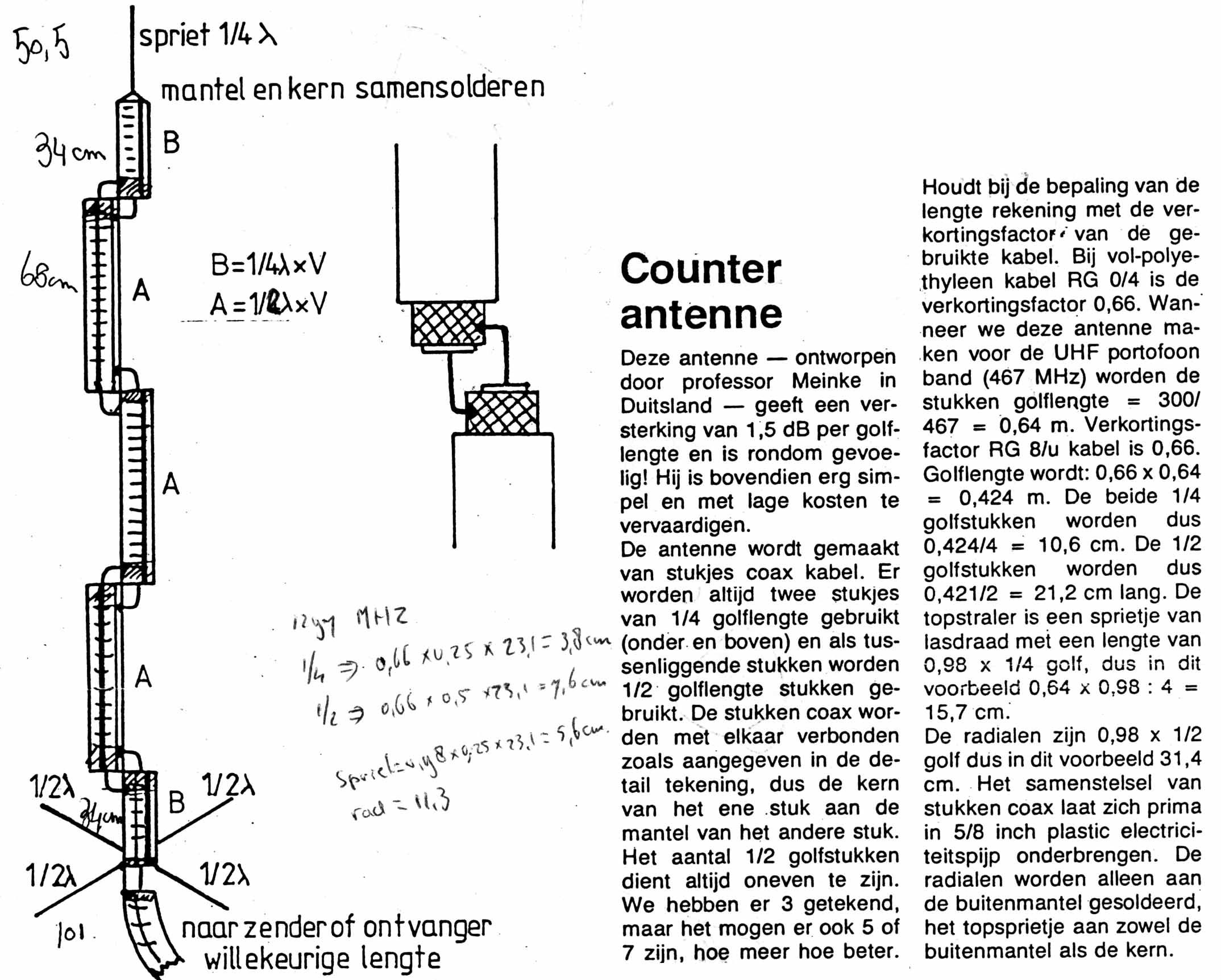

Bijgaand 2 ontwerpen in 3 artikelen.

Dus dit is een vhf/uhf antenne,want als ik alles op tel kom ik met de 3x 68 cm dicht op de 2 meter band,en de 2x 34 cm op
70cm
Want ik hou rekening ermee dat de 70cm segment niet helemaal 70 is,maar hij zal ergens anders resonant zijn,lijk me,ik denk dan iets hoger,maar zoals hier ook beschreven staat schijnt de PVC iets wat capaciteit te geven dat de frequentie toch resonant word met de amateur frequentie,en dat dippertje zorgt,dat hij nog wat beter resonant is.
Er staat meer is beter,maar dan worden de afmetingen natuurlijk ook kleiner,heb ik zo het vermoeden.
Ik weet niet hoeveel dB hij is,maar als hij gevoelig is rond om,dan word t wel intresant.

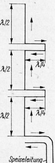

In feite is deze antenne een "reeks van in fase gevoede halve golf dipolen".
Als je bijvoorbeeld een draad van een hele golf aan het einde voedt (dus een array of reeks van twee halve golf dipolen ..), krijg je een antenne die een afstraling heeft in de vorm van een klavertje vier. Niet echt efficiënt!
Dit komt omdat na een halve golf, de fase op de draad omkeert en het normale stralingspatroon gaat tegenwerken, hierdoor komen er in het stralingsdiagram twee lobben bij.
Om er een array of co lineair (colliineair) van te maken moet dus halverwege de antenne de fase omgekeerd worden, dit kan met een kortgesloten stuk transmissie lijn van 1/4 golf, de energie legt dan in totaal een 1/2 golflengte af door deze "stub" en de fase is weer gelijk aan die van het eerste deel van de antenne.
(Als ik wat meer tijd heb, teken ik er wat plaatjes bij ...)
Nu vertaald naar de coax collineair ...
Hier wordt een slimme truc gebruikt, de 1/4 golf stub is vervangen door een stukje coax van een 1/2 golf lang waarvan de buitenmantel tevens als straler dient!
In die buitenmantel zit dus de kneep, want ga je daar een buis omheen doen, dan gaat er weer een verkortingsfactor meespelen! Met als gevolg dat je antenne een lagere resonantie frequentie krijgt.
[Later meer!]

Plaatjes!
Bron: Antennenbuch 7e druk januari 1969, Rothhammel Karl, Deutscher Militärverlag.
Hele golf dipool, met winst!
Eindgevoede draad van een hele golf, geen goed stralingspatroon.
Eindgevoede draad met stub, beter!
Drie gestackte halve golf dipolen met stubs, een echte collinear.
